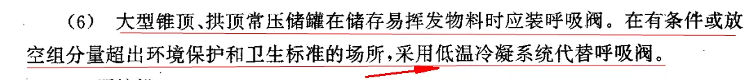

HG20570.18   2.0.7.1条提到的低温冷凝系统是什么?

就是通过深冷手段,将组分进一步冷凝回收,从而替代呼吸阀,但是国内目前基本没有用的 我所了解的情况,可能不全面

这个看了半天,觉得要么环保查的严,有人去搞,要么物料贵,否则很少有人这么搞

需要根据介质的挥发特性和挥发量,选择合适面积的冷凝系统,可直接理解为换热器,一般冷凝介质有氟利昂、冷冻盐水、循环水等

也有丙烯的,能把物料冷却到15℃,一般15℃不冷凝的东西基本也没啥用了。

是的,用单冷盐水冷却下,回收冷凝产物~~~~~~~~~

相当于vocs的回收系统
