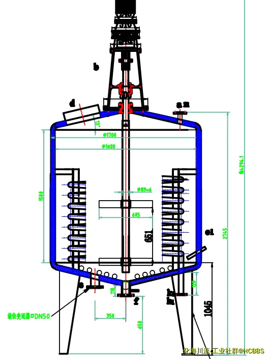

你们好,请教一下盘管换热器的问题,读了何文静教授的储罐内加热盘管的设计与计算一片文章,还是有些模糊,我们这边是根据固定的圆柱体容器需要在规定蒸汽压力和规定的时间内达到某一温度,计算加热面积,储罐外形如下:

直接用中国人的盘管换热博士(VHeater)严格计算。这也是目前唯一的一款商业化、专业化软件。VHeater专门计算这种换热器
你需要提供:
罐体尺寸:直径,高度
盘管规格:外径×壁厚,材质
搅拌:叶轮类型,直径,转速
加热介质:名称(水,烟气,蒸汽?)温度,流量
容器内:介质种类和重量
加热时间:你希望的
盘管换热博士(VHeater)会做详尽的热力、几何尺寸计算。

这款软件多少钱?一般换热面积跟容积体积是什么比例,1立方要1平方面积加热还是?

如果是经常计算这种换热器,值得购买。VHeatr可以计算好多变种:比如说罐子里面的流体连续流进流出,也可以一批装入一定量的,间歇加热。如果你用这一次,不建议你购买。

就是不经常用啊,有没简便的方法估算一下也好
