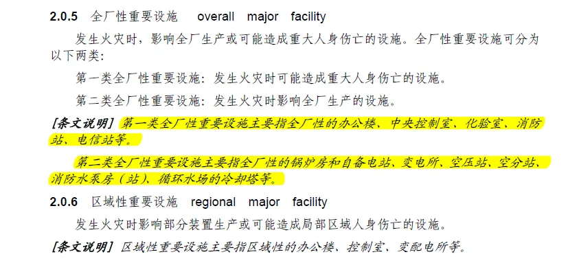

[求助] 厂区北区空压站及循环水站与装置区安全距离怎样算
1.8K |1
zx809VIP会员 VIP会员 | 显示全部楼层 |阅读模式       最后访问IP山东省
按照石化规术语:见图片。北区空压站和循环水站循环塔是不是应该属于区域性重要设施,根据石化要求,区域性重要设施可以减少25%,即便这样,甲类乙类也需要26.5,22.5的距离。如果按照建规这种属于戊类厂房,距离只有10m要求。

ggnnnVIP会员 VIP会员 | 显示全部楼层       最后访问IP陕西省
按石化规二类重要设施考虑
