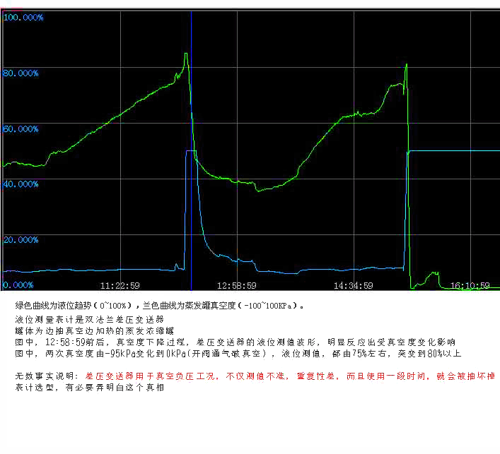

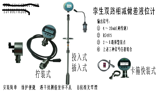

1、负压容器,尤其是-50kPa以下的负压容器,不能选差压液位计!不能选差压液位计!不能选差压液位计!
2、得选猪哥哥村里造的那种,负压专用相减做差式的液位计
发表于 2018-3-22 11:51:18

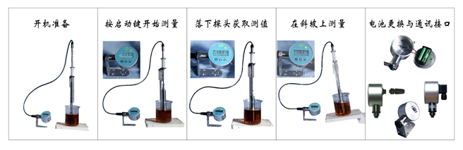

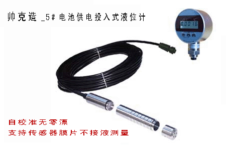

1、便携的有,5号电池供电,投入式探头,支持传感器膜片不接液测量
2、外贴的没有,哥哥村笨蛋不会造挖 。 。。哥也不敢倒货卖别家东东,不然村长要骂哥外~~~~
