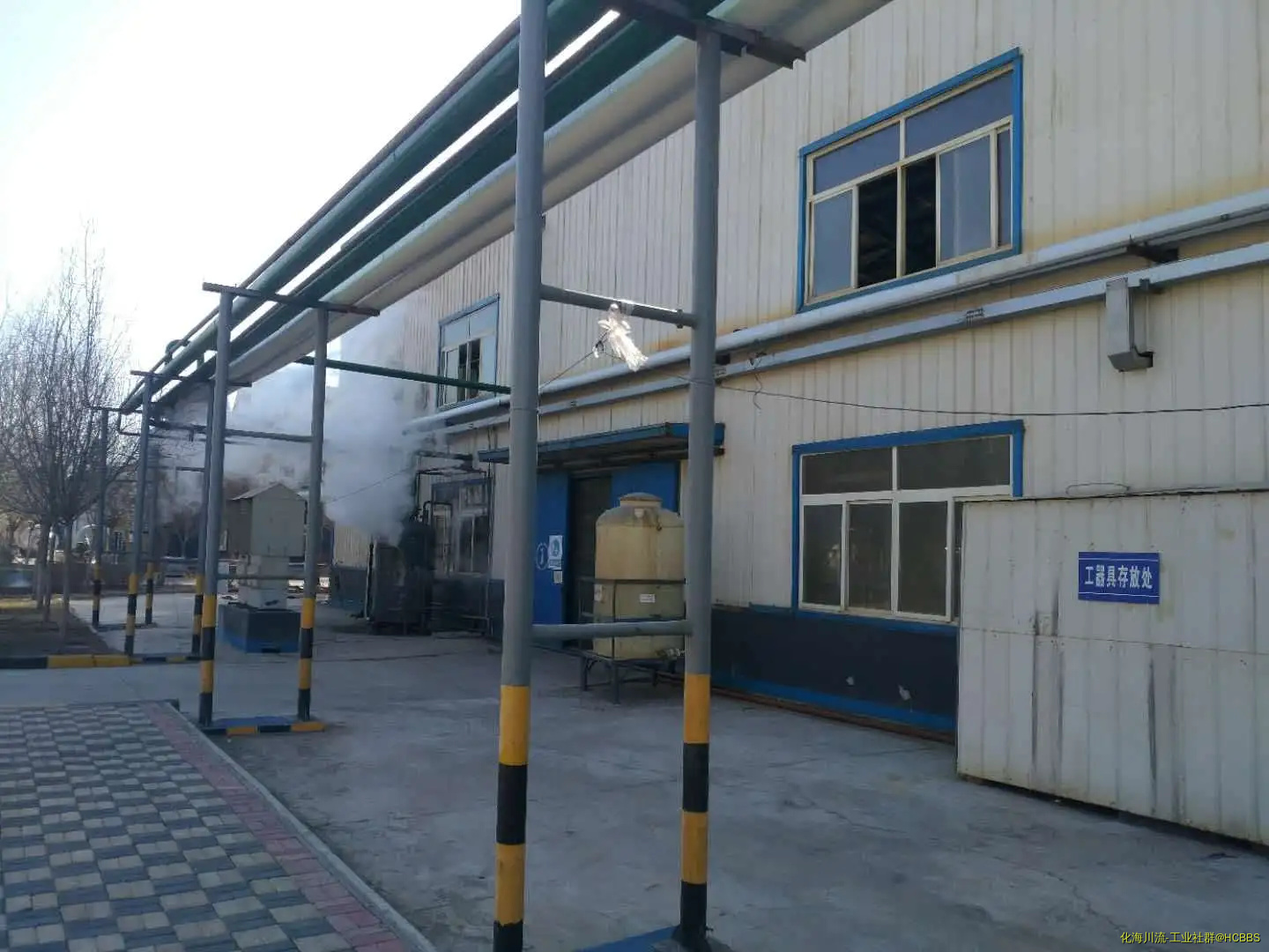

[推荐] 如图所示的临时用电线路敷设是否合规?
1.7K |4
wangshunyuVIP会员 VIP会员 | 显示全部楼层 |阅读模式       最后访问IP辽宁省

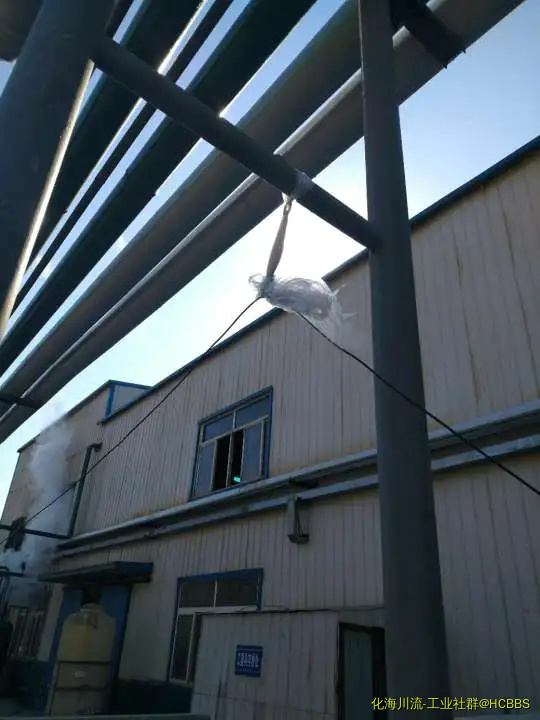

把绝缘线用塑料袋吊挂在金属管廊架下方,电线低点到地面两米左右。
因为是化工厂维修临时用电,应该不适用于施工临时用电的规范吧?

不合规,临时电缆辐射遵循两个观点:一是架空,二是埋地,图上采用架空无标识,高度不够,固定件选择不对。

请问此类临时用电应遵循哪一类标准或规范?
发表于 2018-3-22 08:35:02
officelongVIP会员 VIP会员 | 显示全部楼层       最后访问IP新疆维吾尔自治区
JGJ46-2005,二楼正解
