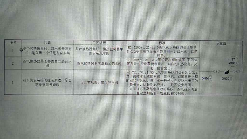

蒸汽换热器是否都需要安装疏水阀,标准依据是什么? 多台换热器并联是否每一台都需要单独加疏水器?

还是看你工艺蒸汽用量。如果蒸汽用量过大,不用疏水阀用浮球控制也可以。蒸汽用量比较小,安装疏水阀是比较简单的方式。多台换热器并联使用,需要每台单独设置疏水器的,防止个别换热器蒸汽互窜加热不良。

补充一点,每台换热器设置的疏水器及吹出阀除排水功能外,还兼具测试检查换热器得工作状态。

跟标准无关。换热器是工艺要求,肯定要满足工艺对热量的要求,冷凝水不能及时排除,会影响换热效果,你说要不要加?

多台换热器并联需要每一台单独加疏水器,因每台换热器阻力降会有差别,共用一台疏水阀可能导致某台冷凝水无法及时排除,影响换热效果。楼主没必要纠结省几个疏水阀,相对于设备及工艺要求,疏水阀这点真是小钱

1、标准依据《供热系统凝结水回收及蒸汽疏水阀技术管理要求》蒸汽供热系统中,所有产生凝结水的用汽点,其凝结水出口必须安装相匹配的疏水阀,不允许用截止阀代替。2、多台换热器还的看实际工况。

实际例子:
多台换热器,肯定是工艺要求的。
如果每台换热器控制不同的温度。
那每个换热器内的压力势必是不同的,
假如说公用一个疏水阀,那就是会引起偏流甚至会串气。
另一个假如说公用一个疏水阀:
是不是要合并到一个主管路,那么这个疏水阀检修,是不是难度就变大了。
再者,如果不同温度的冷凝液合并到一起,管子很可能会震动。
发表于 2018-3-23 18:43:38
