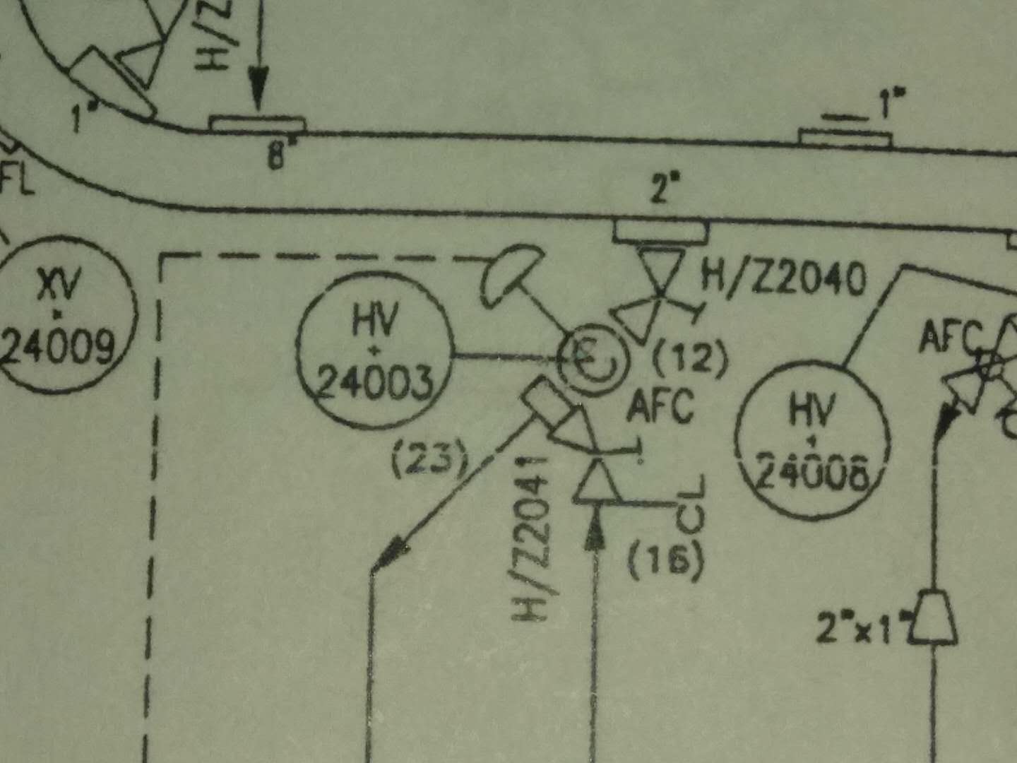

[求助] 图中HV24003阀门表示什么类型胡阀门
6.7K |2
muxiang1988VIP会员 VIP会员 | 显示全部楼层 |阅读模式       最后访问IP浙江省
各位还有,请帮忙看一下图中HV24003是什么类型的阀门,为什么阀体用圆圈表示,中间还有一个C来表示。有做过环管聚丙烯的大哥路过能告知你们出料阀门用的是那种类型的控制阀吗?

应该是可以连锁控制的调节阀。

这是一个手动控制的气动薄膜阀
