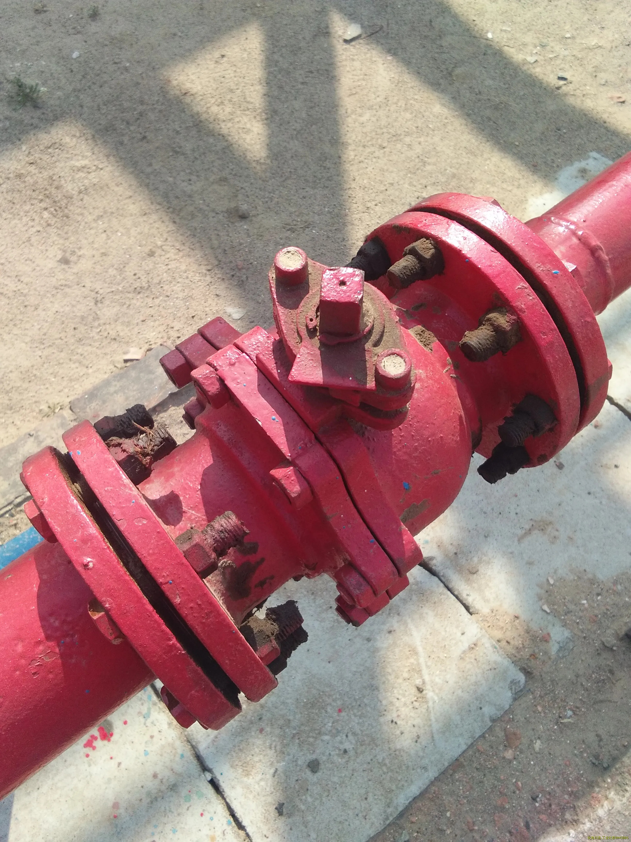

这个球阀如何判断其开关状态?如图,现在它是开启还是关闭?

现在这状态就是开的

把阀杆顶端的油漆去掉,应该有个凹线,横为关,顺为开。

这是应该是关闭状态,因小凹线垂直轴线

找个球阀手柄,一试便知

阀杆有条凹的横线  与管线交叉为关 目测你这是关着

不对,现场是关闭的。

小凹线在哪儿?

手柄四个方向都可以转到吧?

不错是关闭的

1、把阀杆顶端的油漆去掉,应该有个凹线,横为关,顺为开。2、可通过阀杆开启时那个限位卡来识别,靠左是关,靠右为开。目测此阀是关的状态。

逆时针已经开不动了,所以是开状态

通过球阀限位卡,是不是球阀都是靠左是关,靠右为开啊?

现场不是这样。

还有别的地方可以判断吗?

右拳方法,同中学物理判断螺线管电流方向方法一样。对照阀体上的限位片所在的位置。还是要以实际实验为准,防止弄错。

右拳原则,咋了个右拳?有时法兰连接了就不好判断了。
还有看限位片的话,球阀统一都是这样吗?

通常球阀阀杆顶端都有一个对角线表示通、断的标记。你把阀杆顶端的油漆去掉看看应该有这条标志线的。所谓右拳方法判断常用阀面的开/关方法是:将右手自然向内弯曲四个手指指向的是阀门手轮的运行方向,大拇指翘起所指的方向为阀芯(阀杆)的运行方向。以截止阀、闸阀为例,不管阀门安装的方向如何,只要你想要操作这个阀门的开关,将你的右手大拇指只想你想要阀门的开/关方向,四个手指所指的方向就是你的旋转方向。不妨一试。
