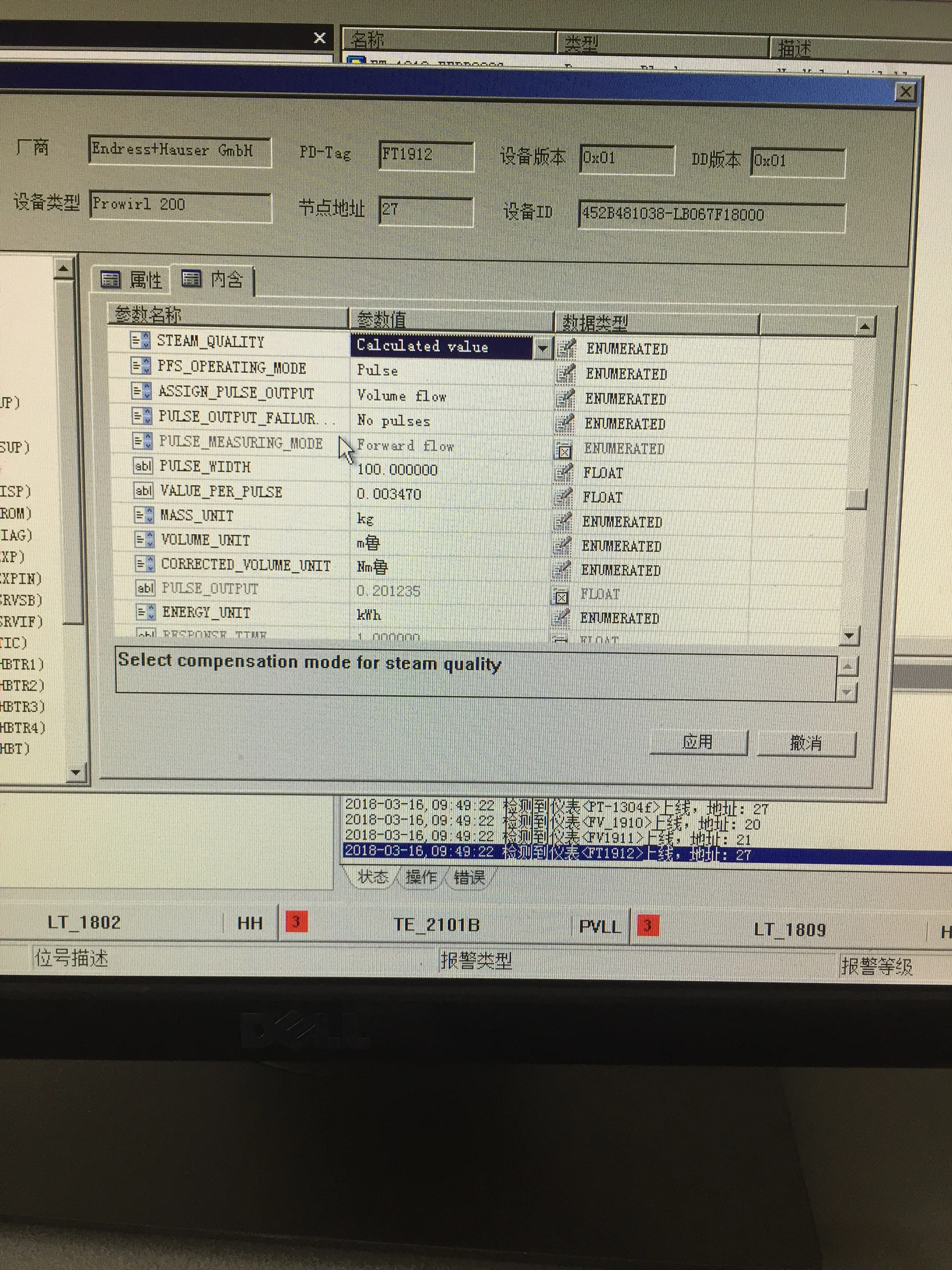

求教:E+H Prowirl 200系列FF总线涡街流量计的问题。 DCS:浙大中控。流量计现场表头显示正常2.5立方每小时,FF硬件组态内AI模块 FIELD_VAL值只有0.0007左右。 为什么out_scale必须设置为360000中控DCS的PV值才能和现场显示一致??

FF硬件组态内AI模块 FIELD_VAL值只有0.0007左右的时候, out_scale设置值是多少??
发表于 2018-3-16 14:44:08
不管 out_scale设置的是多少,现场在2.5方左右的时候FIELD_VAL值在0.0007左右,现场1方左右时FIELD_VAL值在0.00027左右.  详情 回复 发表于 2018-3-16 15:36

哦,目前还没接触过FF的表,但看这图片的菜单界面和HART的表有一点儿类似,FF这个总线的表应该也有访问测试功能吧?  详情 回复 发表于 2018-3-16 16:07

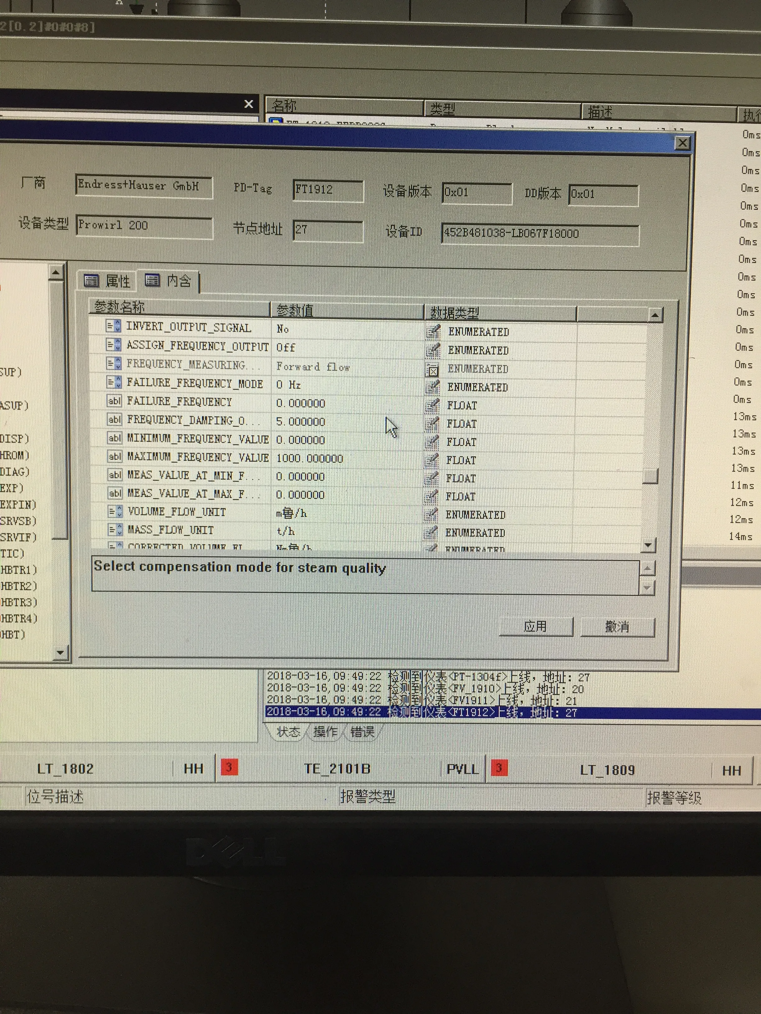

我建议你这样修改再试试看:
第一:XD_SCALE修改为你需要的量程比如:0-50m3/h
第二:OUT_SCALE也修改为:0-50m3/h
第三:L_TYPE修改为直接
发表于 2018-3-18 14:29:21
XD_SCALE是没办法修改为0~50m3/h的,单位是灰色无法修改 L_TYPE修改为直接后输出值直接是FIELD_Val 可能还是哪里设置不对,明天再看看  详情 回复 发表于 2018-3-18 17:21
可能还是哪里设置不对,明天再看看
最开始调试时E+H售后和中控工程师对接过,设置的也是360000,工艺要求比较高不敢瞎动,最近其他地方新加了一台可以在学*学*

推测 FIELD_VAL值单位是m3/s,乘3600才是m3/h
发表于 2018-3-19 14:34:44
有一块表现场表头改为立方米每分钟,DCS量程范围(立方米每小时)只能改为6000否则和实际流量也对不上了。 我们也怀疑是单位设置问题,但是也不会是360000啊, 既不是小时与秒也不是毫秒的倍数关系。  详情 回复 发表于 2018-3-22 12:19
