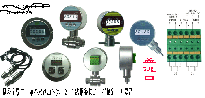

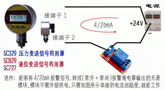

传统电接点,有点肮脏,
让大伙开开眼,看看继电器形式输出的两类“电接点”表
再贴个资料
[18款]超可靠无零漂 智能压力开关、压力调节器.pdf ( 下载次数: 1,容量377.06 KB,共需【40  财富值  +  】)
