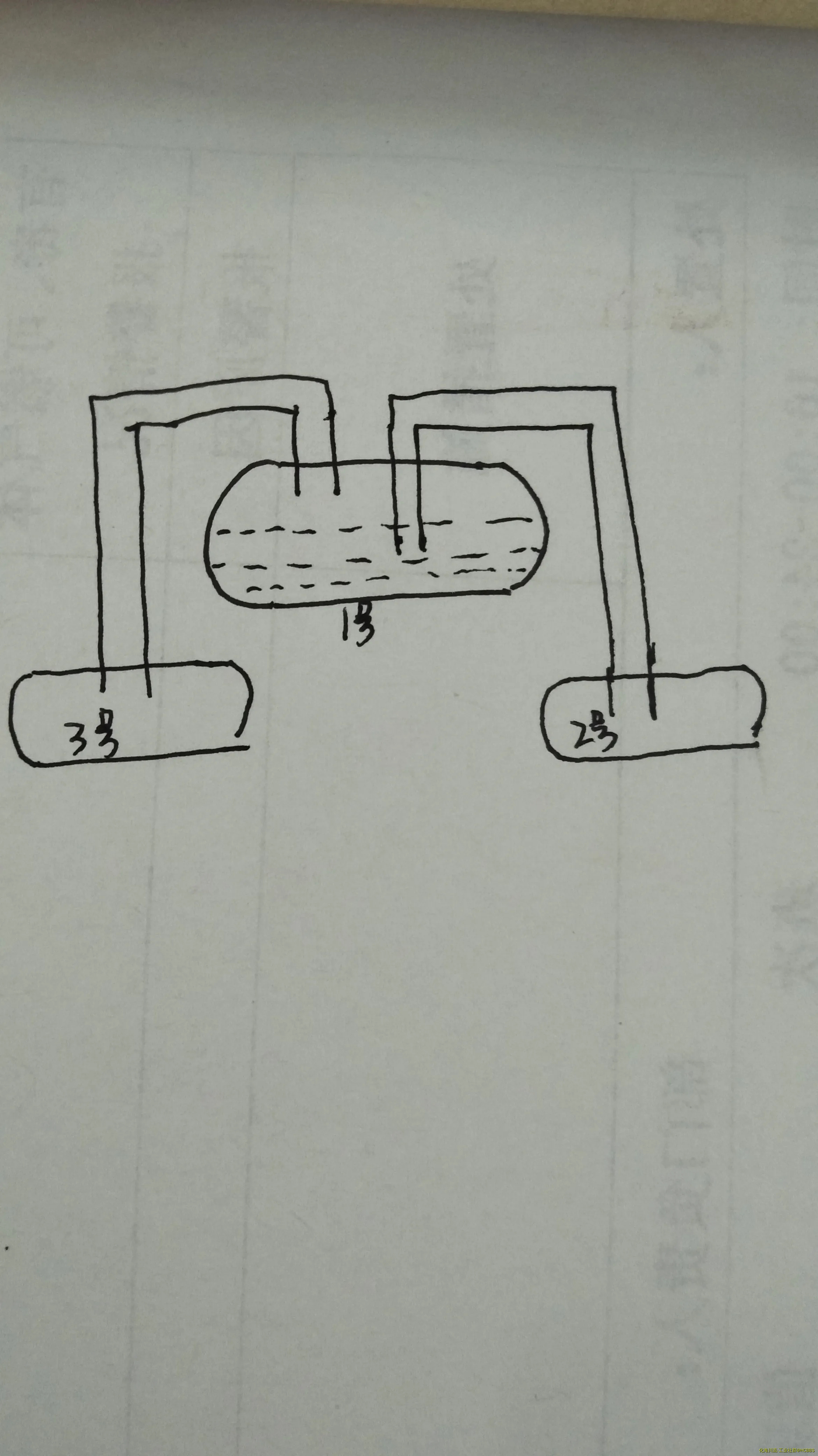

1#罐装有50%的水,1#与2#的管道在液面下面,1#与3#的管道在液面上面,1#罐是密封罐,罐里压力是0.2Mpa。2和3罐是常压罐,与大气相通。同时从1#罐出来的管线离1#罐顶不到1米。请问1#的液位是否能压进2#、3#罐
如图,谢谢,加分

虹吸现象
发表于 2018-3-15 14:11:43
看压力,,有可能虹吸到2#灌

不可能进3,但是有可能进2。 需要知道1到2的最高点充满水的压力与1的压力关系。

1-3气相平衡,无动力。1-2若有压差是会过去的,1-2若有直接相连的气相管道则也无法过去

1、如果1#和3#罐连通的管道上有阀门可切断的话,那么1#罐和2#罐可建立0.2MPa压差,不考虑虹吸作用,0.2MPa压头理论上可提升水20m,远高于图中所给的1m,因此1#罐内的水可进入2#罐
2、若1#罐和3#罐连通管无阀门阻隔,那么1#罐内的压力会与3#罐平衡,而3#罐与大气相通,那么1#罐最终会稳定到大气压,1#罐内液体一般认为不能进入2#罐(不排除泄压慢液体部分进入2#罐的可能)
3、若1#罐与2#罐连通管内充满液体,那么无论是压差带来的作用还是虹吸作用,1#罐内液体均能进入2#罐
4、若1#罐与2#罐、3#罐连通管道均无阻隔,假定1#罐与2#、3#瞬间均压,在此情况下,若1#罐被加热,3#罐配套冷凝设施,1#罐内液体甚至会优先进入3#罐。

假如1#和2#管线有阀门,关闭,那么1#罐水能否压进3#
发表于 2018-3-16 11:18:03
1#和2#有阀门切断的话,1#的水可通过汽化后在3#罐内冷凝的方法转移至3#,通过也想输送的方式还是比较困难,想要液相输送就需要延长内伸管或者改变容器放置的角度等其他措施。  详情 回复 发表于 2018-3-16 11:35
苍穹魅影VIP会员 VIP会员 | 显示全部楼层       最后访问IP浙江省

1#和2#相连的管道在液下?但是楼主的图中显示,2#罐内无液啊。
3#罐全气相,液是过不去的。
2#罐是有可能的,看压力情况

感觉有点矛盾。。。条件没给全,1#罐与3#罐一直是气相平衡,1#罐没办法保持额定0.2MPa压力,要是中间有阀门,那水会一直压入2#罐。还有如果1#罐不是一直50%液位,满罐后还是能进入3#罐。
