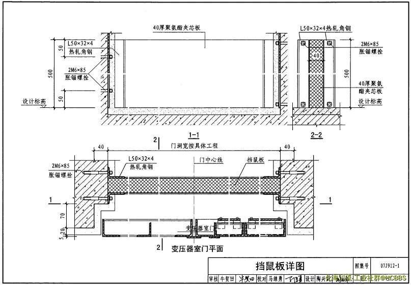

低压配电室要求设挡鼠板,但高度是多少?印象中是60公分,一时找不到出处,请教各位。

《10kV及以下变电所设计规范》GB50053-94
第3.3.7条 配电室的门、窗关闭应密合;与室外相通的洞、 通风孔应设防止鼠、蛇类等小动物进入的网罩,其防护等级不宜低于《外壳防护等级分类》(GB4208-84)的IP3X级。

建筑图集:07J912-1变配电所建筑构造中规定档板高度为50CM

高50cm 厚25mm 宽度根据实际考虑
