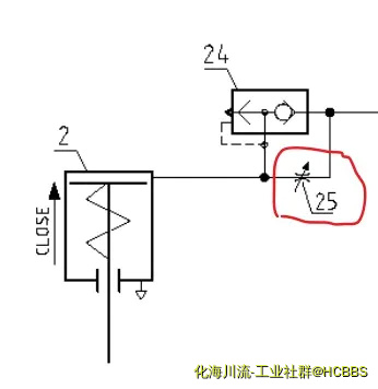

快排阀加个旁通阻尼起什么作用
见红色部分
见红色部分

慢开,快关。即进口动作要慢(可适当调),回油动作快。
发表于 2018-3-8 12:34:29
但是通过快排阀本身也可以进气的啊  详情 回复 发表于 2018-3-8 13:00
nash0楼主 VIP会员 VIP会员 | 显示全部楼层       最后访问IP浙江省
但是通过快排阀本身也可以进气的啊

是实现快开慢关功能。
发表于 2018-3-9 08:01:09
不是很赞同  详情 回复 发表于 2018-3-9 13:22

保持一个背压,让件号24的机构动作~~~
发表于 2018-3-11 19:58:40
能否详细解释下?  详情 回复 发表于 2018-3-12 11:05

shh_飘仙VIP会员 VIP会员 | 显示全部楼层       最后访问IP浙江省
nash0 发表于 2018-03-08 13:00
但是通过快排阀本身也可以进气的啊
没看到图上的cIose,所以把开关搞反,楼下说得正确。
