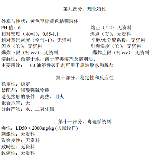

常减压装置与催化装置原料注破乳剂线连接位置焊缝、以及靠近注入点10cm以内的注破乳剂线频繁腐蚀小砂眼泄漏。原料含盐20-30mgNaCl/L,酸值0.2-0.6,含水约0.1%,注水点位于注破乳剂点下游约30cm处。泄漏管线材质为20#,注破乳剂管线的管径有Φ18×2.5与Φ25×3两种,2年时间泄漏8次,管径Φ18×2.5泄漏1次,管径Φ25×3泄漏7次,破乳剂为油溶性破乳剂,注入量约1-1.5L/h,泄漏位置压力0.85-1.0Mpa,温度125-140℃。今年检修计划,领导让材质升级为316L,我担心氯盐分解形成的氯离子不锈钢产生应力腐蚀,出现的就不是小砂眼的泄漏了?不知道有没有道理?请教高手帮忙分析!!!!
我自己的原因分析:因注破乳剂量小,油剂混合区较为固定,混合区内油、剂、破乳后出现的含盐水,温度约为125-140℃,氯盐分解,局部形成H2S-HCl-H2O腐蚀?

破乳剂安全技术说明书有关内容
破乳剂安全技术说明书有关内容

局部混合区产生氯离子腐蚀,在酸性条件下加快腐蚀,建议混合部分管线更换耐腐蚀短接替代,建议采用蒙乃尔合金,316L可能会出现裂纹不推荐。
