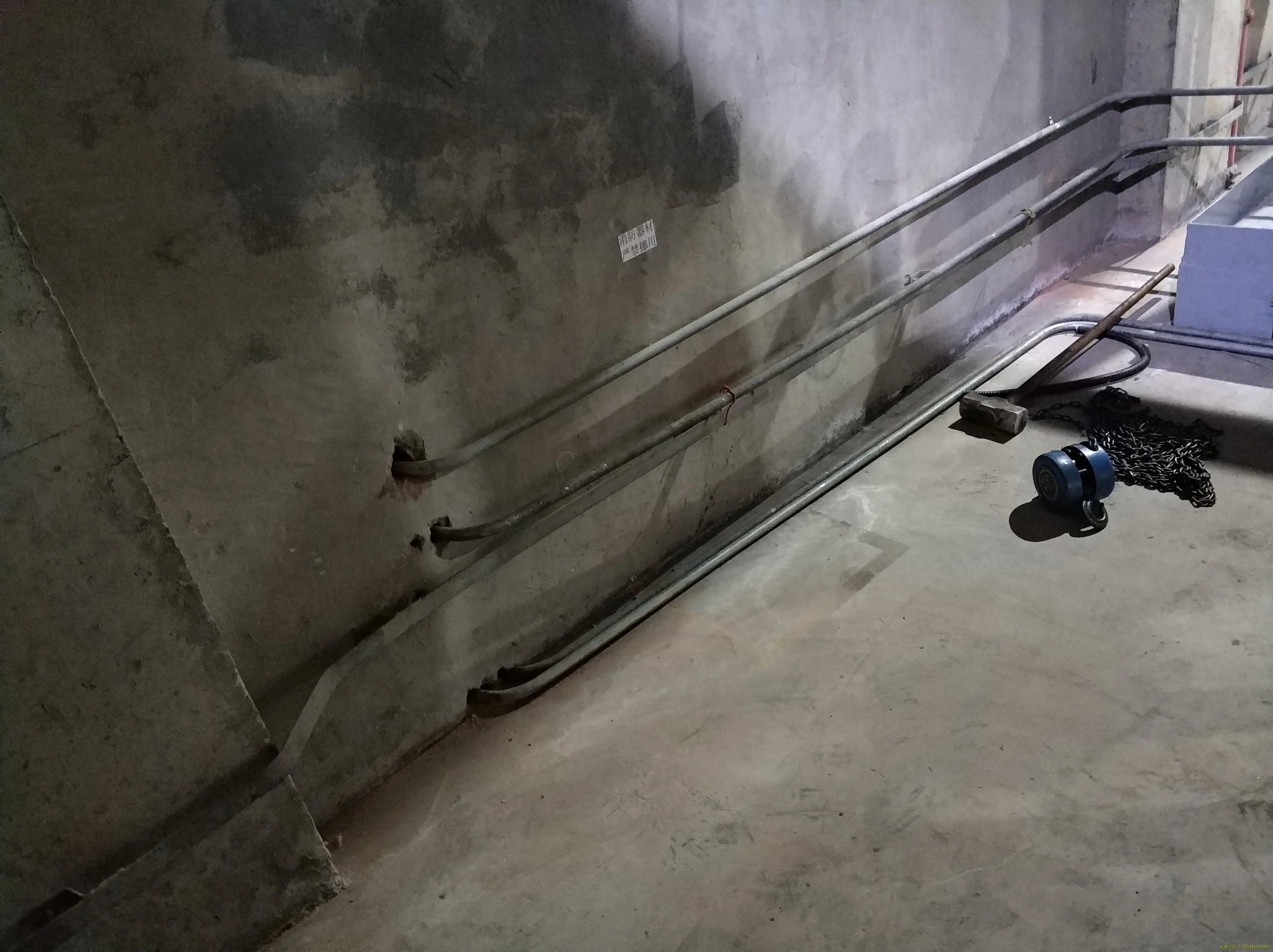

[推荐] 请问这样走线符合要求吗?
1.6K |6
NTYJBVIP会员 VIP会员 | 显示全部楼层 |阅读模式       最后访问IP江苏省
   IMG_20180307_092801_HHT.webp 这堵墙是把配电间和车间隔离开的,电工为省事,直接在墙上打孔穿管,是否符合相关要求,并且车间是甲类车间》

直观感觉很不规范。穿墙进入甲类车间的电线、电缆或电缆桥架,在穿墙部位要用防火胶泥封堵,以防可燃气体通过。

不符合安全规范:
违反(AQ3009-2007)危险场所电气安全防爆规范:

隔爆墙不允许穿管的,不规范
发表于 2018-3-7 13:08:28
请问防爆墙不允许穿管应该查找哪个规范文件?  详情 回复 发表于 2018-3-7 15:09

应该走埋地穿管
