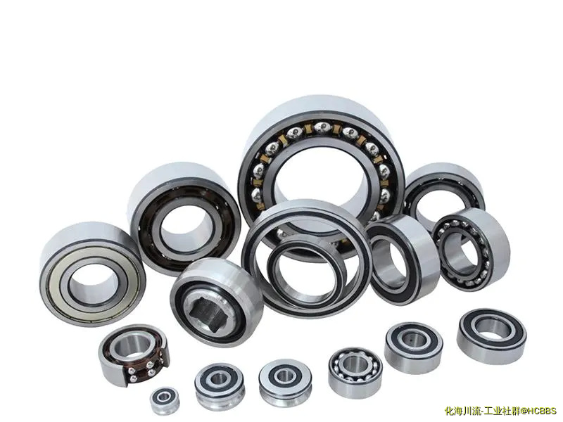

罗茨风机是一种容积式风机,有两个三叶叶轮在由机壳和墙板密封的空间中相对转动。今天,我们就来讲讲罗茨风机轴承的那些事。
罗茨风机刚开始工作时轴承部位的振动很小,但是随着运转时间的加长,罗茨风机内粉尘会不均匀的附着在叶轮上,逐渐破坏风机的动平衡,使轴承振动逐渐加大,一旦振动达到罗茨风机允许的最大值11mm/s时(用振幅值表示的最大允许值如下),罗茨风机必须停机修理(清除粉尘堆积,重做动平衡)。因为这时已是非常危险的,用户千万不可强行使用。在罗茨风机振动接近危险值时,有测振仪表的会报警。
