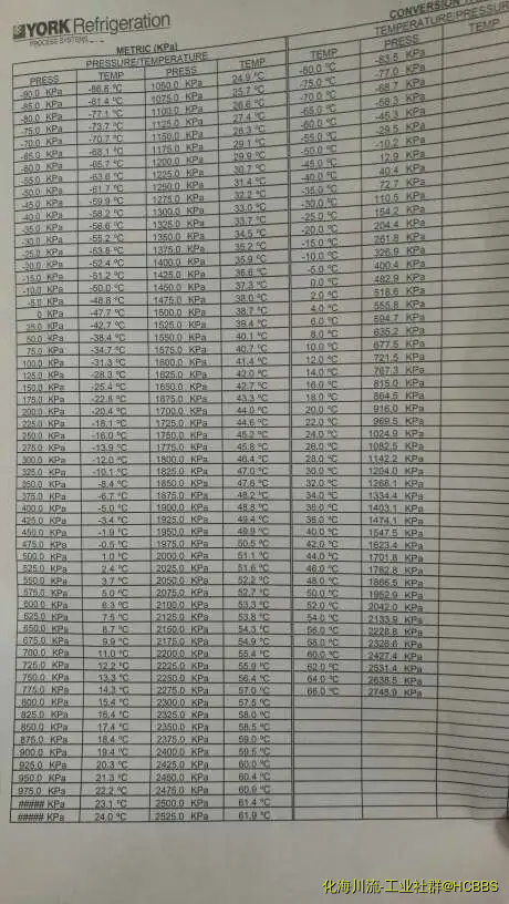

各位老师:
            请问125℃的丙烯的饱和蒸气压是多少?感谢

GJCORVIP会员 VIP会员 | 显示全部楼层       最后访问IP山东省
物性数据上90℃4.42MPa,温度再高没有表述

丙烯蒸汽压对照表
