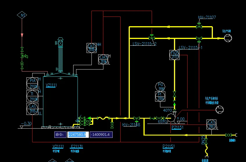

[控制系统] 大家看看图上设计有没有问题?有做过的可以给个描述啊。哈哈,大家一起学习啊

1 电信号线应该用虚线  2 那几个液位联锁的信号,到执行机构前要有运算器,比如2选1、高低选择等 ,否则看起来逻辑混乱  3 如果是重大危险源的罐区,联锁要用SIS,不能用DCS。4 现场压力和远传压力应分别取源    5 调节阀、切断阀的命名不对,调节阀的图例不对。6 流量计DCS符号不是这样直接画在管线上
发表于 2018-3-3 11:46:49
赞同你提出的建议 1、用虚线才对 2、是啊,比如H报作为报警,HH报作为连锁动作 3、主要是溶剂,不知道够不够重大危险源,设计院按DCS设计 4、对啊,泵出口设两块压力测量表 5、图上没有调节阀,只有补氮气N1的  详情 回复 发表于 2018-3-3 13:52

这就是XXX设计院提供的
发表于 2018-3-3 13:36:21
dyhh_6688楼主 VIP会员 VIP会员 | 显示全部楼层       最后访问IP江苏省
海川大学二年  |  头衔:  【仪表自动化从业者】
ssln123 发表于 2018-3-3 11:46
1 电信号线应该用虚线  2 那几个液位联锁的信号,到执行机构前要有运算器,比如2选1、高低选择等 ,否则看 ...
赞同你提出的建议
1、用虚线才对
4、对啊,泵出口设两块压力测量表
5、图上没有调节阀,只有补氮气N1的是自力式调节阀
6、对啊,应画个流量计符合,在引出来
看图逻辑是有些乱,请问你有这样应用案例吗,可以分享下。
我的理解是分
进料:开泵,开阀115-2,当V21111罐液位高报,进料音叉开关低报时停泵关阀
出料,开阀108开泵,延时5S开阀115-1,流量累积量到了停泵关泵进出口阀,开回流阀107后延时几秒关闭,当车间罐液位高报,罐区V21111罐低报时停泵关阀

LAS-2117什么鬼?测量管道的液位?
对于比较复杂的逻辑关系,应该看设计院给出的逻辑说明或者逻辑图。
另:关于调节阀、切断阀的命名,不同的设计院会有有不同的x i惯,只要首页图规定好了,能找到根据就可以,图例也一样。

罐好像没有高液位报警,HV-21107作用不明,似乎不需要
发表于 2018-3-3 20:13:17
LAS2115-2是罐高高报,LIAS21116是罐高报。HV21107是控制回流用的,在停泵关阀时,因泵是惯性停,不会一下停,导致物料冲击出口管道,震动比较大,开回流相当于泄压  详情 回复 发表于 2018-3-5 08:50

那个是音叉液位开关,就是管道没料了要停打料泵。哈哈,设计院没有出逻辑图,有逻辑图我就不在这像大家请教啊

LAS-2117虽然是用了音叉液位开关,但其功能是测量流量的(流量开关),所以,位号应为“LAS-2117”。
发表于 2018-3-12 13:11:03
如果是流量开关,不是装在泵的出口更合适吗? 在泵的入口加液位开关,当料不满管,用液位开关不就报警动作停泵合适些了  详情 回复 发表于 2018-3-13 10:12
