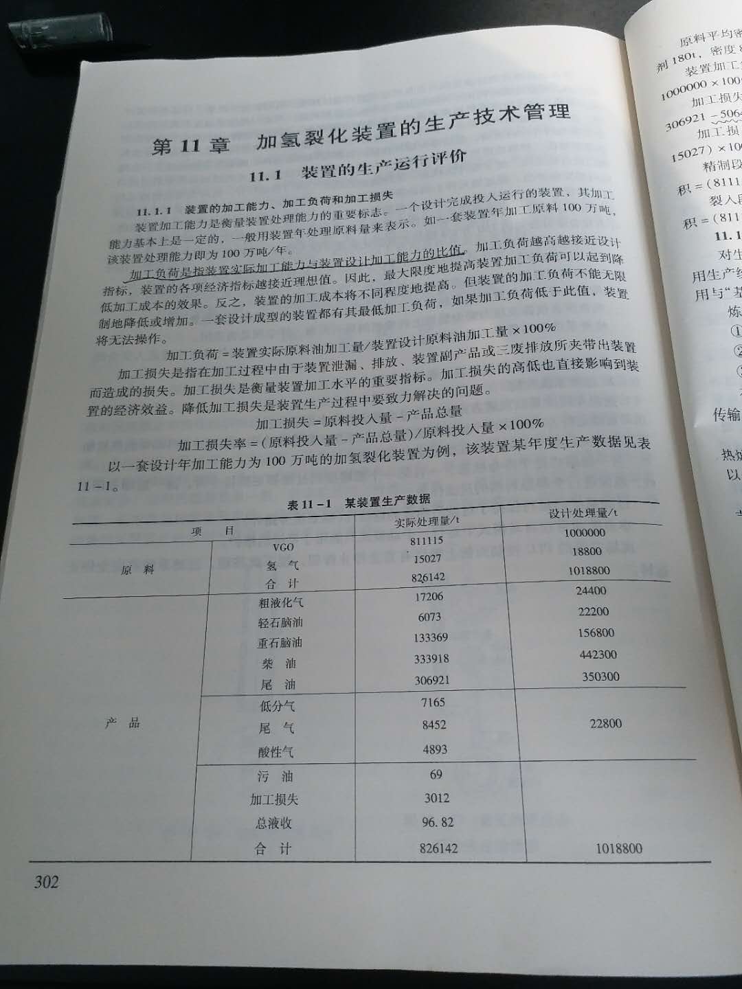

在加氢裂化装置操作工书本中,第十一章加氢裂化装置的生产技术管理中,第三张图片 标红处,5064是怎么出来的???,第二张图片某装置生产数据 中未体现。求解答????

是不是排放废氢的量

谢谢帮助。数据中尾气代表什么?

具体的要看PFD流程图,没接触过裂化装置,尾气会不会是脱硫化氢汽提塔顶气,我们叫不凝气

谢谢。低分气---闪蒸罐---干气脱硫塔。  低分气组分氢气 C1  C2  。

说错了 ,低分气---循化氢脱硫塔--循环氢压缩机

低分气进循环氢压机??低分气不是进新氢压缩机吗,循环氢进的是循环氢脱硫塔,低分气压力比循环氢压力低很多的

污水中带走的成分,泄漏损失
