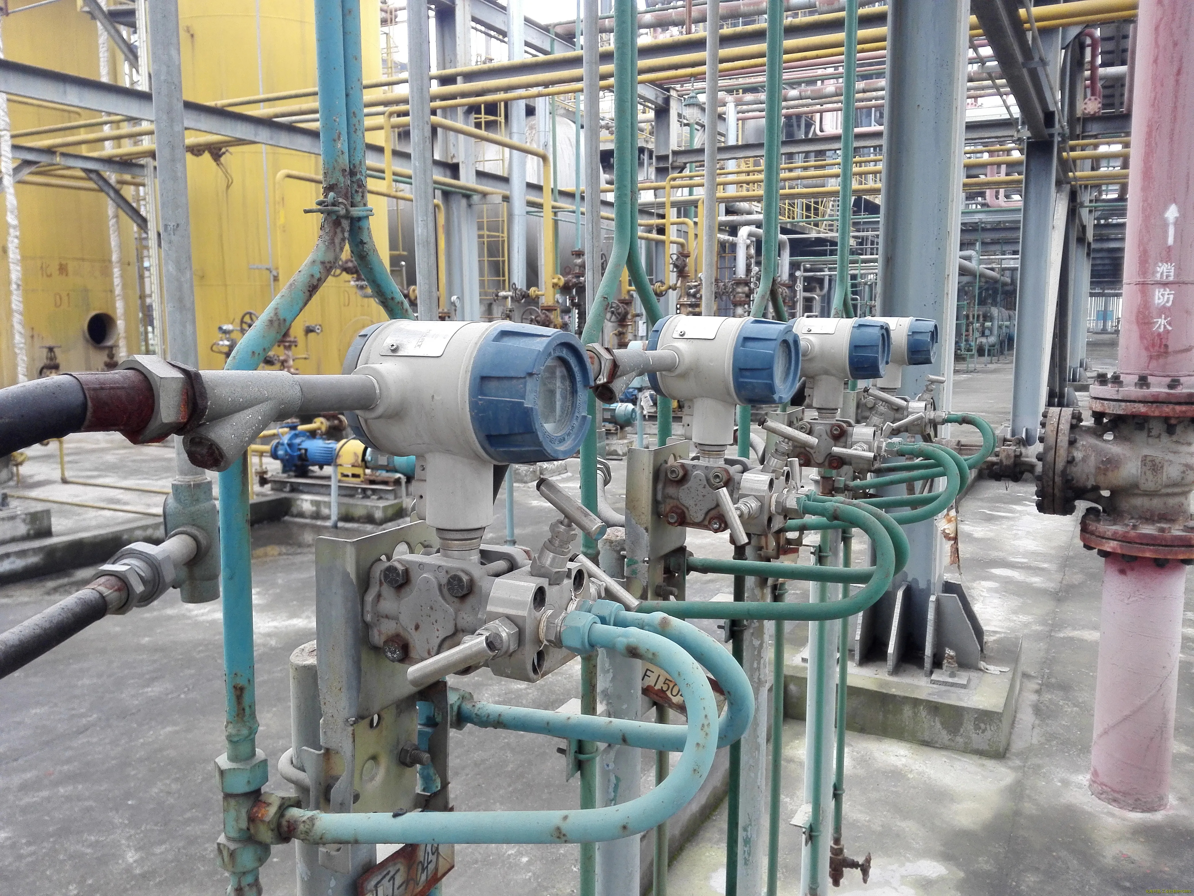

看大家说的意思有写偏,附上图给你们看看,看有用过吗
发表于 2018-2-7 08:59:49

主要是我没用过,所以不太清楚现场怎么配合着用着个盒子
发表于 2018-2-7 09:00:43

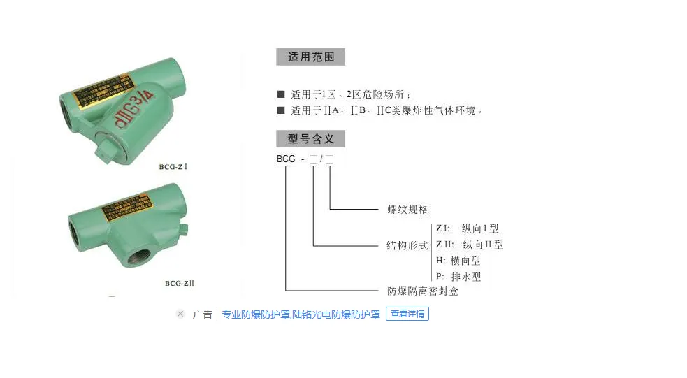

这个图
第一个是带排净的,可以接在挠性管的前端。
第二个是分线作用,可以用在两根电缆分线用,就像楼上说的那样。

你可以看一下自控安装图册,在Y型防爆隔离密封盒的作用是接线完成后,在一侧注满防爆胶泥,起到隔离水和可燃气体作用。

我用过,在仪表接口出来的地方,用一个双头短接连接,我们买的是防爆Y型密封接头,就是穿好线之后从侧向填充防爆胶泥,效果很好,只是安装、维护时候工作量多些。

防爆Y型密封接头,就是穿好线之后从侧向填充防爆胶泥,效果很好,只是安装、维护时候工作量多些。隔爆的典型做法。

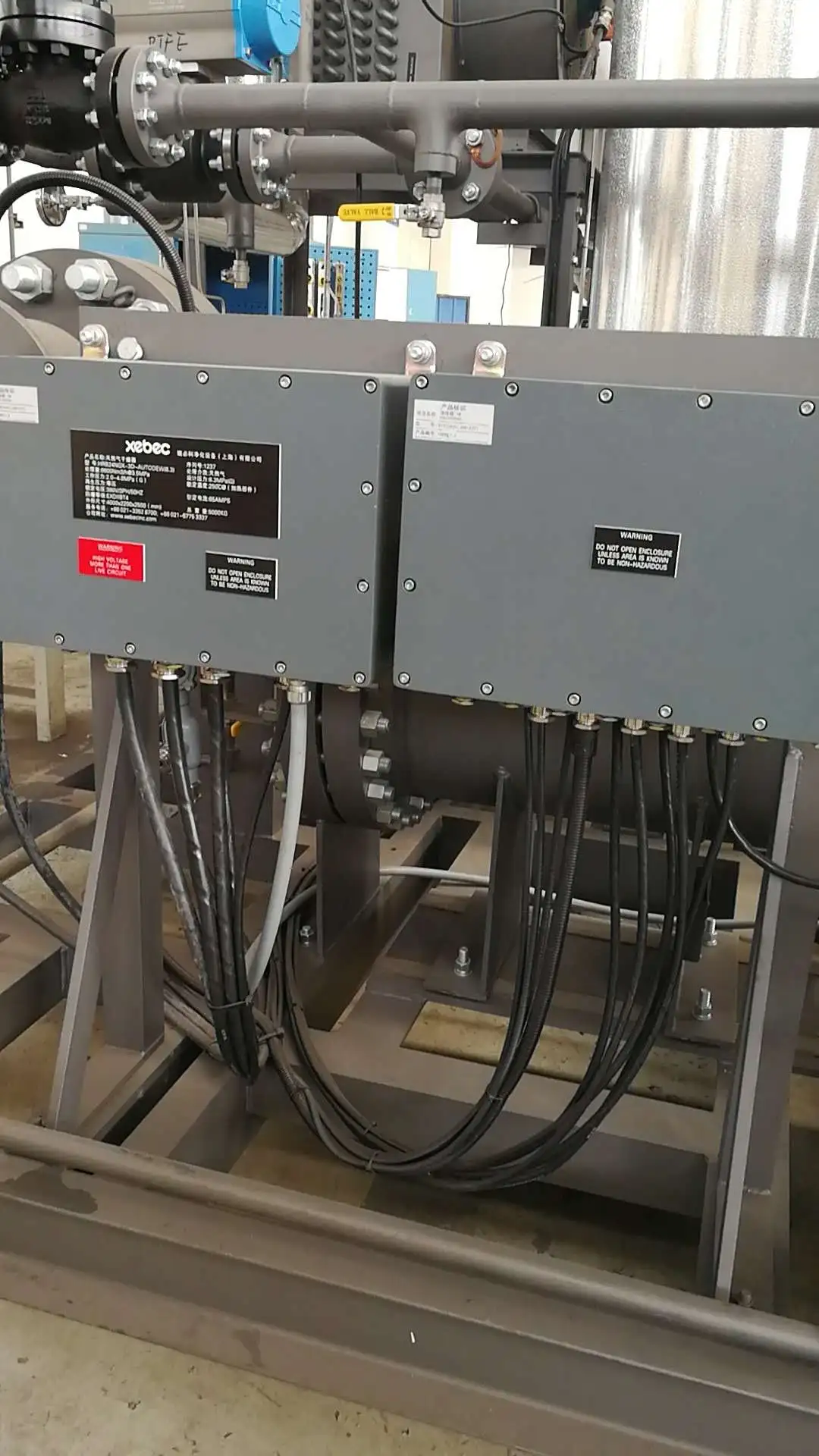

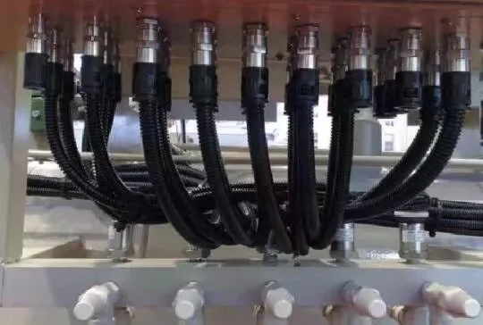

你图上我没看到防爆隔离密封盒,这个应该是和仪表连接好后,在连防爆扰性管,再连到穿线镀锌管,对不?  详情 回复 发表于 2018-2-10 09:06

防爆Y型密封接头

在气体环境中使用的,一直都有这个,堵头那边在安装完成后拆出来使用防爆胶泥堵进去,然后就能起到密闭的作用。主要是防止气体和水汽的。
