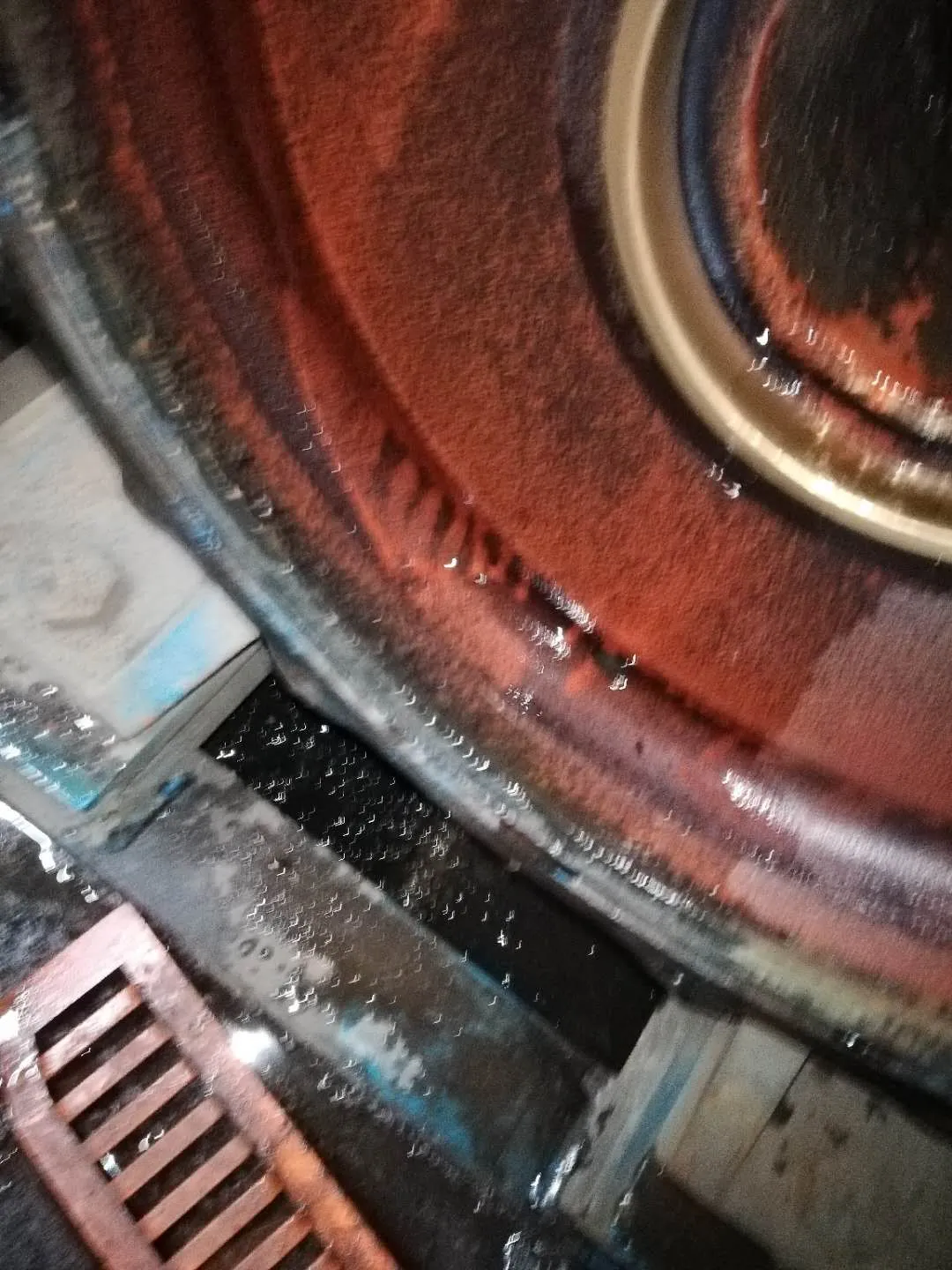

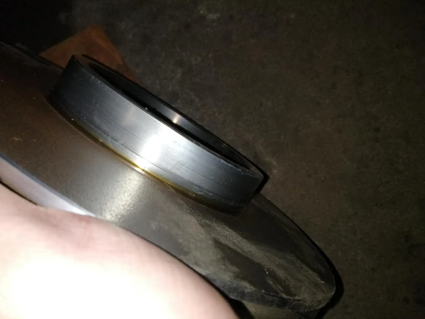

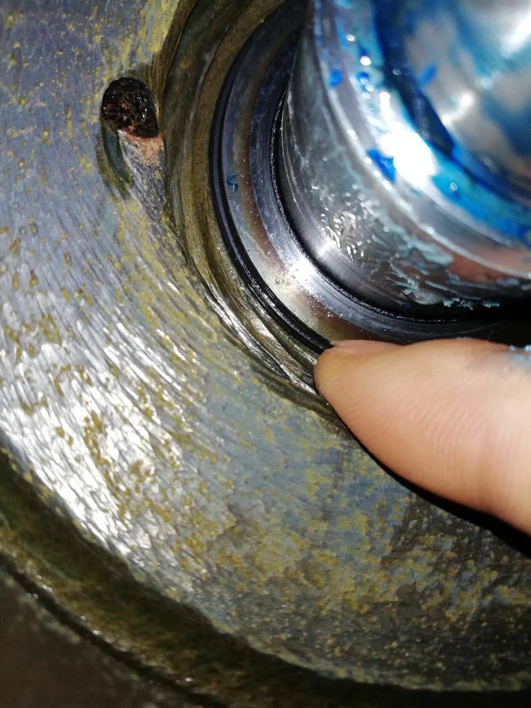

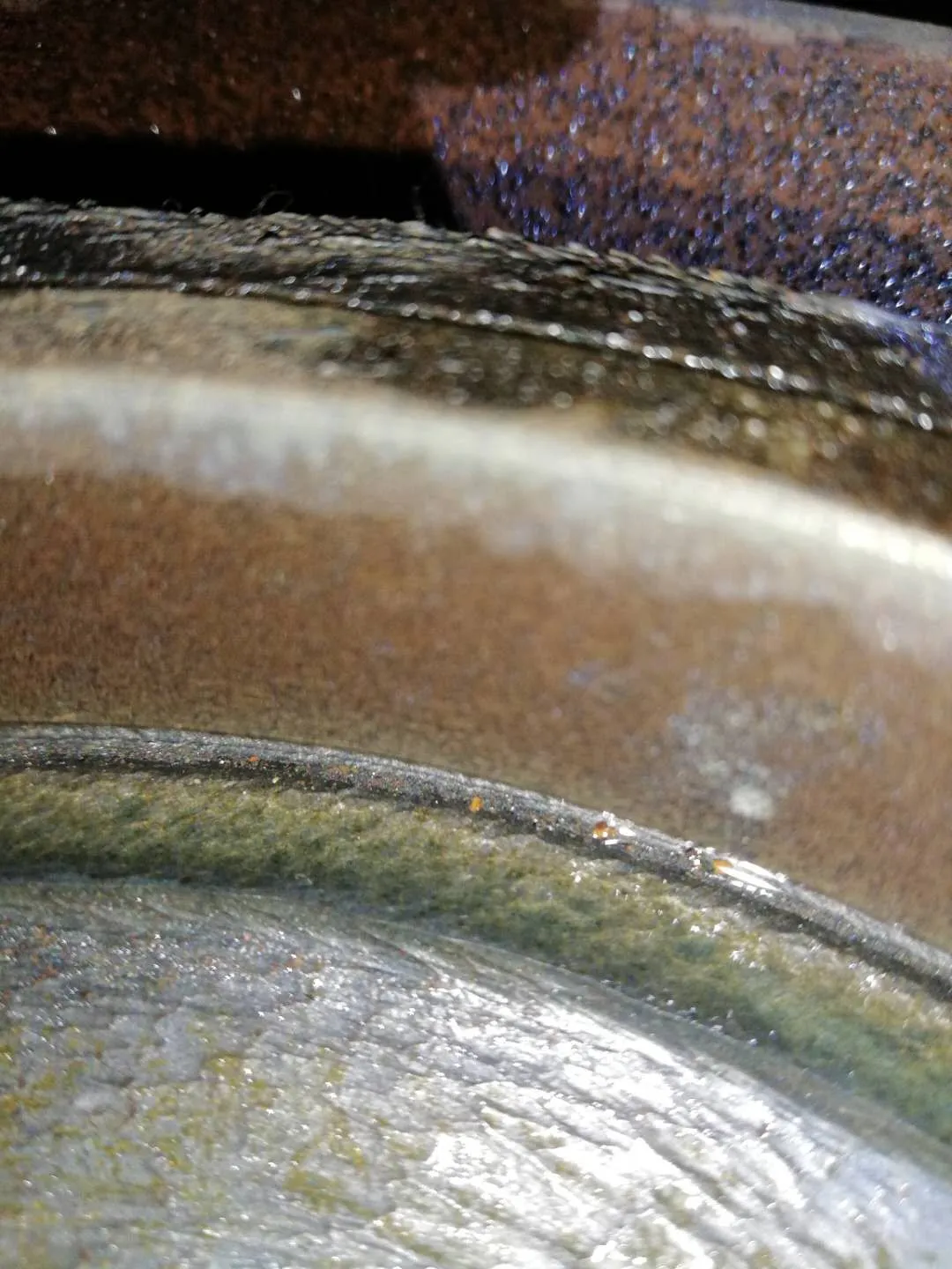

泵盖总是损坏,水质是炼钢厂设备水,有少许杂质,泵厂也不知道什么原因。这是使用一个月的泵盖,换316材质也不行,请大家分析下,什么原因

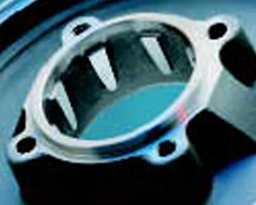

这个主要是颗粒物在里面冲刷造成的,如果可以降低颗粒物的旋转就能还一些,如图中密封腔外围有些平行于轴线的筋,可以降低颗粒物的旋转。

wx_賸993993楼主 VIP会员 VIP会员 | 显示全部楼层       最后访问IPInvalid
但是同样的水质,另外一家的泵就没问题。颗粒物很少,机封都没有磨损的痕迹

由于离心力的作用,颗粒分布在腔室的最外侧。靠近轴心位置不一定会磨损  详情 回复 发表于 2018-2-4 23:41
泵盖磨损,叶轮后盖板怎么没有磨损

你的这个泵用的电机的轴装的叶轮吧?没有单独的联轴器是吧。另一家的泵跟这个泵的形式一模一样吗?  详情 回复 发表于 2018-2-4 23:37

是气蚀的原因照成的吗?

换耐磨材料,杂质多了
