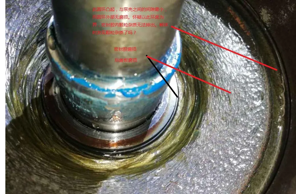

      看过片子感觉你的问题还是没说清楚,拍设备片子如同看图说话,首先要把设备的整体拍下来(这叫略写),然后在拉近镜头拍摄出问题的部位(这叫详写),最后是补充再次拉近镜头。。。。最好在截图的时候用箭头、画笔、文字进行导读说明。
      关于你的问题有几个可能请注意查找原因,工艺方面是否存在着“汽蚀现象”;设备安装方面的水平度;叶轮的安装锁紧固定、键槽的间隙等。还有就是地脚螺栓的固定是否有足够的预应力(螺栓螺纹不到位,表面锁紧实际没有足够的预应力)。供参考。

叶轮呢
叶轮有这样的情况么 ,

你的这个泵用的电机的轴装的叶轮吧?没有单独的联轴器是吧。另一
单独联轴器,宁外一台直连,电机4级的

叶轮呢  <br />叶轮有这样的情况么 ,
叶轮没有

单独联轴器,宁外一台直连,电机4级的
转速低的磨损较轻

升级材质,换耐磨的材料。

介质中杂质太多造成的吧

建议内部衬耐磨的材质。

泵盖跟叶轮材质不一样,叶轮冲刷不明显
那么泵盖跟泵壳材质也不一样?但泵盖(我叫挡盘,装机封的)冲刷这么严重,那泵壳内冲刷应该更严重才对,可是楼主没有说泵壳的冲刷,
觉得很纳闷!!!

泵盖跟叶轮材质不一样,叶轮冲刷不明显<br />那么泵盖跟泵
泵壳好的狠

通常泵壳和泵盖的材质是相同的,这台泵壳泵盖分别是什么材质?另一台同样介质的泵(无磨损的那台),泵盖用的什么材质?密封冲洗方案分别是什么?两台泵如介质相同,则区别之一是转速不同(扬程),另外是否有密封冲  详情 回复 发表于 2018-2-8 08:01

通常泵壳和泵盖的材质是相同的,这台泵壳泵盖分别是什么材质?另一台同样介质的泵(无磨损的那台),泵盖用的什么材质?密封冲洗方案分别是什么?两台泵如介质相同,则区别之一是转速不同(扬程),另外是否有密封冲洗方案的区别呢?

有泵的剖面图吗?感觉是杂质在密封腔聚集,排不出去造成的。也许该泵设计不适合输送含颗粒杂质,也许密封冲洗方案不当或堵塞。

泵前有过滤器吗?水温多少?

个人认为该泵输送的介质固含和颗粒直径偏大,不易采用闭式叶轮结构,其次,泵盖的机封腔应采用锥形大腔体结构,机封不至于到双封,采用大弹簧硬质合金即可。

看着腐蚀和汽蚀都有,水质温度多少,PH值做过分析么,是否有CL

你们厂用过渣浆泵吗?那种泵有副叶轮防止固体积聚

是冲刷所致,可以改变导叶角度及换财质。加入口瀘网。
