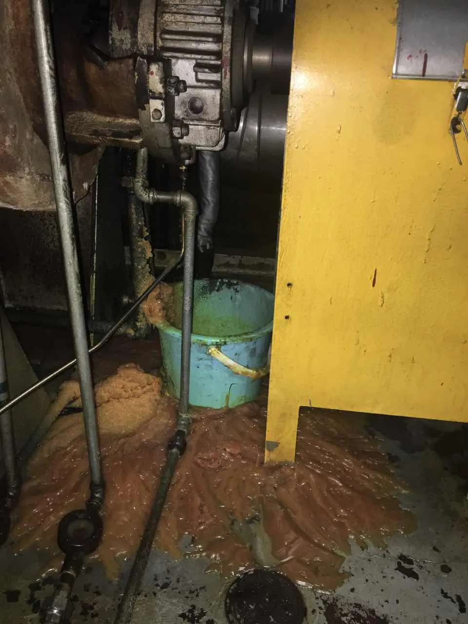

猜一猜什么情况造成的,怎么处理,很好处理,分享一下
发表于 2018-2-1 11:39:34
封油泄露损坏
封油泄露损坏

应该是维护保养不到位,管理不善造成的吧

可能是设备密封坏了,

是不是轴承箱进水导致油乳化,外加轴封泄漏造成的

可能的原因:1、底部排放口漏;2、看形状油乳化,在排放置换。

就看到油乳化了,

像是蜡油?机械密封泄漏~

AY油泵,高温蜡油泵,机械密封漏了

可能是盖子没有盖好。

看楼主说很好处理,应该不是大问题,不会是接口处泄漏吧。

凝固了?两种可能性~~
1. 封油进水+外侧机封泄漏~~~~~
2. 轴承箱进水~~~~~~~~

高温泵机封泄漏,看着像蜡油。这种情况还是要修的。

解密一下,高温油泵封油注入点有杂质,漏出的是封油,这台泵还有汽封,给上蒸汽,加热一下注入点通了就不漏了。后面就是搞卫生了。

封油是接到密封端盖上的,冲洗进密封腔的,就算有杂质冲洗孔堵了,封油也漏不出来啊。

好像是在密封间隙漏出来的,反正是加热一下就不漏了

楼主机械密封的基本结构都没搞明白啊!泄漏原因你没找到!
