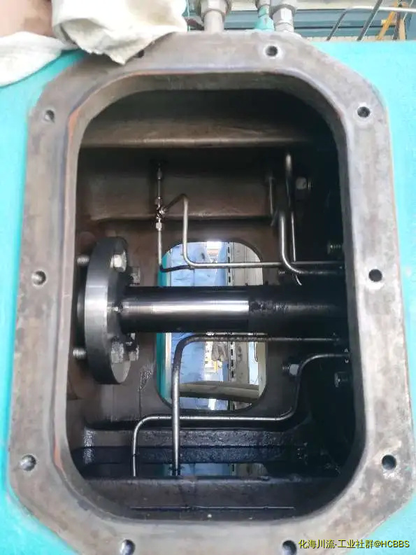

[讨论] 请问下这几根连接往复式压缩机气缸填料密封盒的细管线是干什么用的?
2.5K |4
backcat666 | 显示全部楼层 |阅读模式       最后访问IP广东省
如下图!
发表于 2018-1-27 21:59:55
【提示:直接搜索1916175可直达本帖。】
当前内容由会员用户名 backcat666 发布!权益归其或其声明的所有人所有 仅代表其个人观点, 仅供个人学习、研究之用。
填料函的接管有以下几种:
1. 冷却液
2. 泄漏气排放
3. 密封气
看管径,后两者大概率。
发表于 2018-1-28 08:58:52
暖日冉城VIP会员 VIP会员 | 显示全部楼层       最后访问IP浙江省
应该是润滑油管路吧
发表于 2018-1-28 13:01:05
暖日冉城 发表于 2018-01-28 13:01
应该是润滑油管路吧
错了,应该是冷却水吧
发表于 2018-1-28 13:02:29
zdl168VIP会员 VIP会员 | 显示全部楼层       最后访问IP山东省
上面细的应该是润滑油 下面是排污 粗的是冷却水
