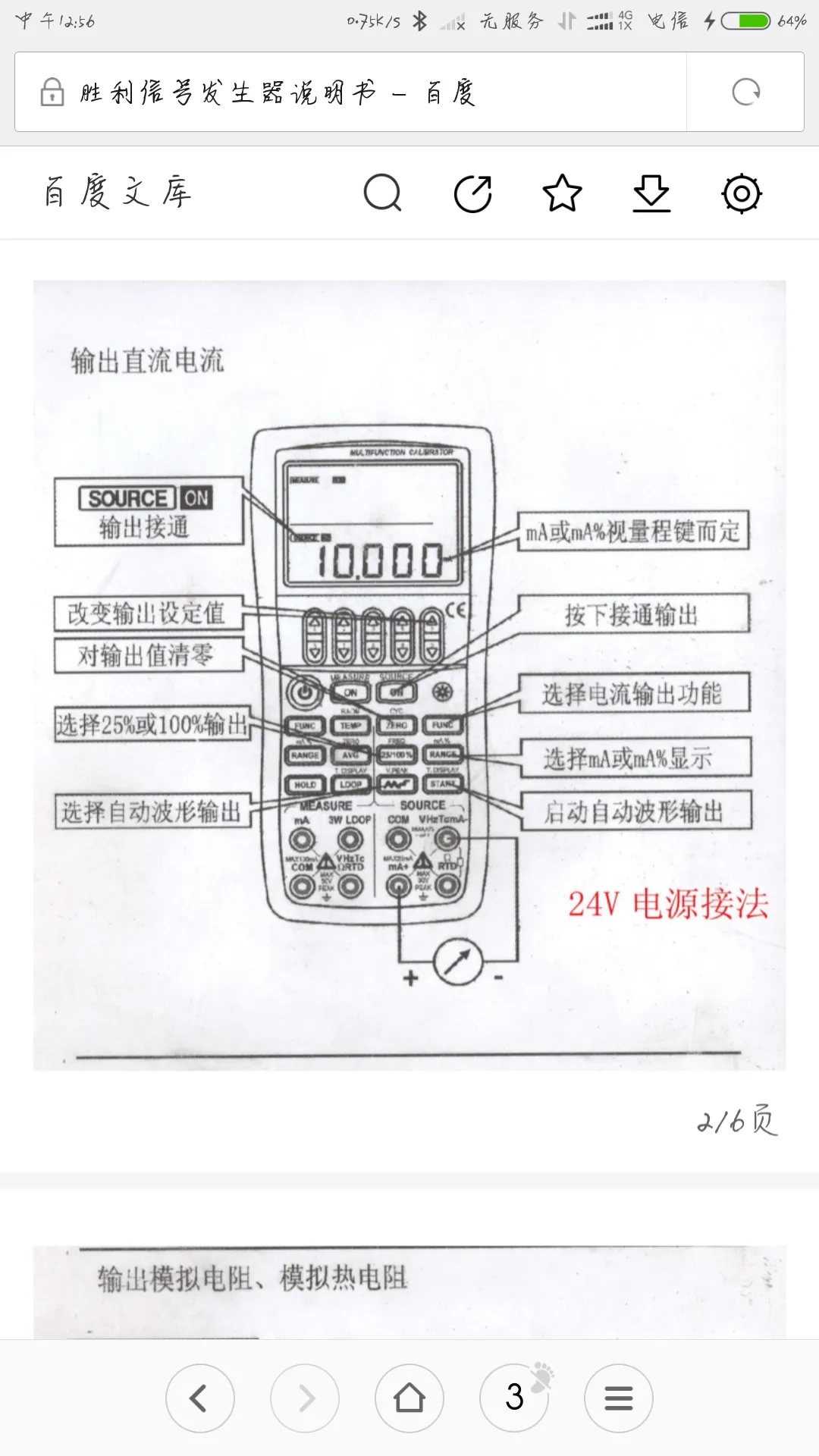

胜利24型信号发生器怎样发送无源电流信号?

无源电流信号,得是两线制呀,,,即信号源不能带内置电池。
胜利的万用表真够烂。。。他们有没有两线制信号源,哥还不晓得。
广而告知——两线制的高档智能信号源,哥哥俺们厂,有造。

参考说明书嘛,说明书里没介绍?

胜利的不知道,我用824直接是正负对调下无源信号就出去了,接不对会提示开路~
