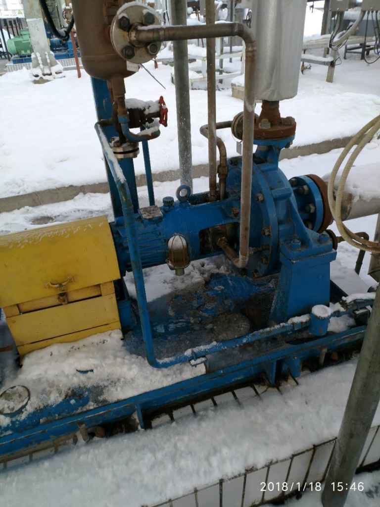

泵的参数:
介质:异戊烷
温度:常温
压力:入口压力0.69~0.89MPa;
流量:30m3/h
扬程:110米;
密封冲洗方式:11+52
辅助密封圈为聚四氟乙烯,在冬季低温20左右,密封圈收缩失效,导致密封油罐液位上涨;频繁检修也不是办法,为了操作关闭密封油罐进出口阀门,问题也就来了,冲洗油可能缺少。
辅封失效后,介质外漏
大家分析一下。

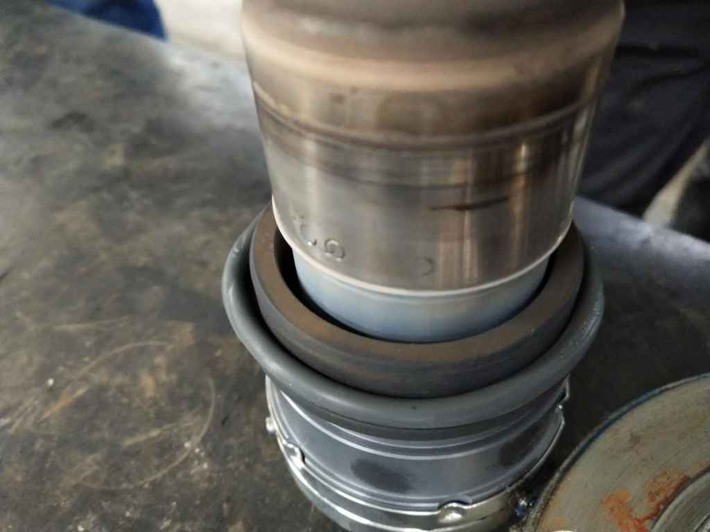

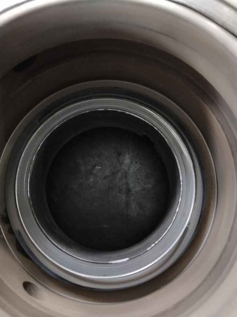

看泵型应该是ZE40-315,看颜色应该不是PTFE啊,如果是O型圈外侧有层透明的环状的,那个是PFA少量全氟丙基全氟乙烯基醚与聚四氟乙烯的共聚物,看你的最后一张图,密封环面干磨了。

看第二图,O型圈的溶胀比较严重~~~建议换型~~~

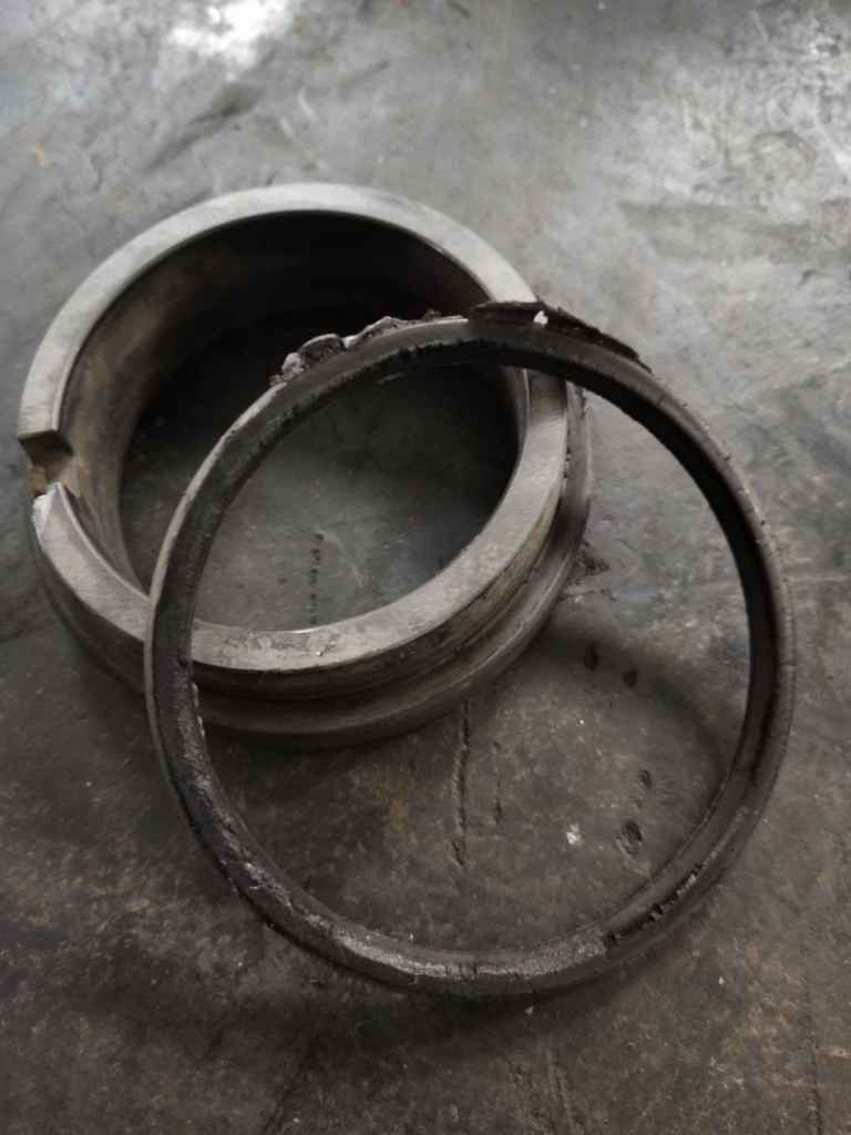

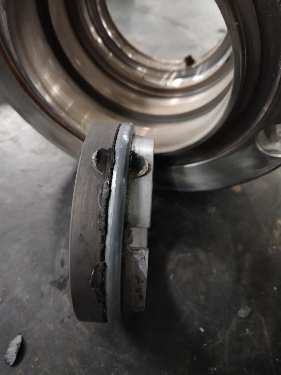

是前端plan11机封失效引起的密封油罐液位上涨吧,重点检查,橡胶处于拉伸状况时是热缩冷涨。第4张图上的静环是前端的,还是靠近电机端的,静环辅助密封处损伤严重是什么原因引起的?冲洗液关小了明显引起后端机封磨损

介质侧的静环的O型圈材质不合适吧,更换材质,要么完好的静环O型圈缠上一圈四氟带试试!非介质侧静环因隔离液缺少循环,隔离液内被介质污染损坏!

仅从机封的照片来看,楼主可以从这几个方面来:
1。 机封密封圈不像是楼主说的四氟圈,可能是介质侧用的四氟,大气端的圈有容胀现象,建议更换密封圈,
    可以全部换成四氟圈,(可以全部换成包覆塑料圈),如果楼主不差钱,可以考虑全氟圈
2。摩面好像有干磨,但我觉得是压缩量并死,或弹簧力过大,建议查找一下轴是否窜动,机封工作高度是否正确
3。第一张图的密封圈,应该是环的热变形后所致
4。这个泵不大,建议不要用镶环,用整体环。这个应该是克隆C8B型机封,静环BP型环,应该是常规型的,整体碳化硅应该不难搞到
发表于 2018-1-21 09:25:00
干掉小日本VIP会员 VIP会员 | 显示全部楼层       最后访问IP江苏省
建议楼主考虑:
1。密封圈不像是楼主说的四氟圈,是橡胶密封圈
2。图二密封圈是橡胶圈,看起来是热变形所致,可以考虑机封压缩量是否过大,弹簧力是否过大,轴是否有窜动
3。建议考虑四氟材料密封圈,或者包覆材料密封圈,如果楼主足够有钱,可以考虑全氟圈
4。建议楼主不要用镶装环,采用整体环,按图示应该是克隆C8B型机封,应该容易搞到
最后一张图,摩面磨损如此历害,请考虑是干磨还是机封非正常压缩而导致的这个现象
