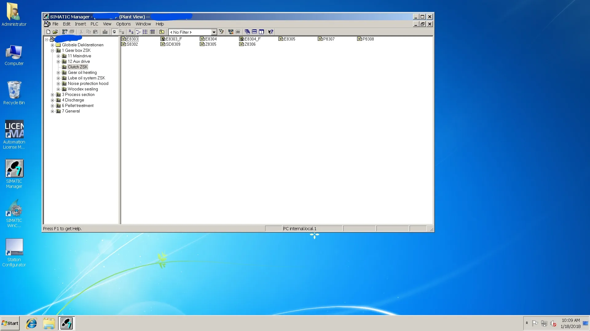

求助:PCS7 V8.0里面导入备份组态,下装到S7-400里的具体步骤?
比如:CPU切换到STOP状态,还有关于S7-400存储卡的问题,冗余CPU的该怎么下载?
万能的海友能否出个图文操作规程。

先下硬件在下网络在下程序CFC

先在另一个视图工厂视图下硬件和网络,在在这个视图下CFC  详情 回复 发表于 2018-1-18 13:40

如果不是新CPU,并且备份后没增加过硬件的话直接下载CFC  详情 回复 发表于 2018-1-18 13:42

能否写得详细具体一点,CPU是否需要切换到STOP状态,还有关于S7-400存储卡的问题? 要是有图文操作规程就更好了  详情 回复 发表于 2018-1-18 13:59
要是有图文操作规程就更好了
