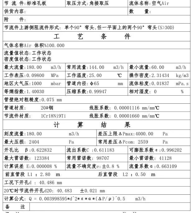

请教:孔板流量计变送器上开方后,其输出4-20mA信号对应的量程是流量范围还是压差范围?PLc上如何计算?附孔板计算书

孔板流量计,流量正比于差压开方,公式Q=k√△p ̄,4-20mA对应流量的量程,不是线性了。根据你的计算书△P:0-4kpa  流量量程:0-180,在4mA时,对应流量:0,8mA:90,16mA:约0.7*180,20mA:约0.865*180,20mA:180.变送器开方后,DCS内不能再开方,只能开一次方,要么变送器,要么DCS。

知道最大流量是180立方米/小时,知道差压计开过方输出4~20mA,
我草塔良的头呀,
那不就是0~180,纯线性对应4~20mA么 —— 计算书上其它啥,一概忽视,一概无视,
谁能证明哥说错喽,支付宝转帐200小元,赔礼道歉。
发表于 2018-1-17 15:13:29
(Q/Qmax)=(△p/△pmax)的开方=[(I-4)/16]的开方。应百分数表示。

表头开方的话,输出比例对应就是流量比例

首先,纠正楼主一点,孔板测量的是体积流量,体积!强调,不是质量流量,不是t/h,是m3/h。
其次,计算书嘛,和黑猪说的差不多,不要管那么多,就看那个流量量程和差压量程就可以了,比如你这个计算书,刻度上限0~180m3/h,差压上限4000Pa,那么0~180线性对应0~4000的开方,也就是此时差压的开方和流量是线性对应的,如果你这边差压量程设置0~4000Pa,开方输出4~20mA,那么这个4~20mA对应就是0~180m3/h。
最后,气体的体积流量和质量流量的换算,孔板测出来是气体的工况体积流量,如果想换算质量流量,先通过温度、压力补偿算出来标况体积流量,再乘以标况密度即可。或者可以工况体积乘以工况密度,不过这很难实现,一般用前一种方案。

谢谢诸位大侠!  就按4-20mA,对应0-180m3/h,再对温度和压力修正到Nm3/h
