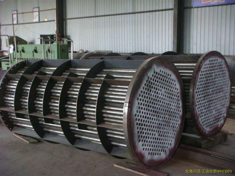

小温差(趋近温度)是反映换热器好坏的参数,请问小温差怎么算呢?
蒸发小温差=蒸发出水温度-蒸发压力对应的饱和温度
冷凝小温差=冷凝压力对应饱和温度-冷凝出水温度
其实很好理解,饱和温度是制冷剂的温度。
出水温度表示被制冷剂冷却后的温度,这个温度越接近制冷剂地温度表明换热效果越好!

制冷机中的小温差有两处蒸发器的小温差与冷凝器的小温差分别指的是: 蒸发器的小温差是指蒸发器中制冷剂的饱和温度与冷冻水出口温度的差值 冷凝器的小温差是指冷凝器中制冷剂的饱和温度与冷却水出口温度的差值

趋近温度是表明换热器换热能力的参数,是一个只与换热系数有关的量,其值越小,换热效果越好。当换热面积趋于无穷大时,趋近温度应接近0。
在冷机当中,蒸发器的趋近温度叫做蒸发趋近温度,是冷冻水出水温度与制冷剂的蒸发温度的差值;冷凝器的趋近温度叫做冷凝趋近温度,是制冷剂冷凝温度与冷却水出水温度的差值。
计算公式
蒸发趋近温度 = 冷冻水出水温度 - 制冷剂蒸发温度
冷凝趋近温度 = 制冷剂冷凝温度 - 冷却水出水温度

1 这个温差一般指的是热端出水温度与冷端的进水温度的差.
2 如果可以达到1°C温差换热,说明换热器性能是好的,但是要满足一定的条件,即换热面积要足够大,冷端的水流量也要够大.
3 “小温差,大板换”这样的说法是对的,就像上面说的,小温差就必须要大的换热面积来保证.
