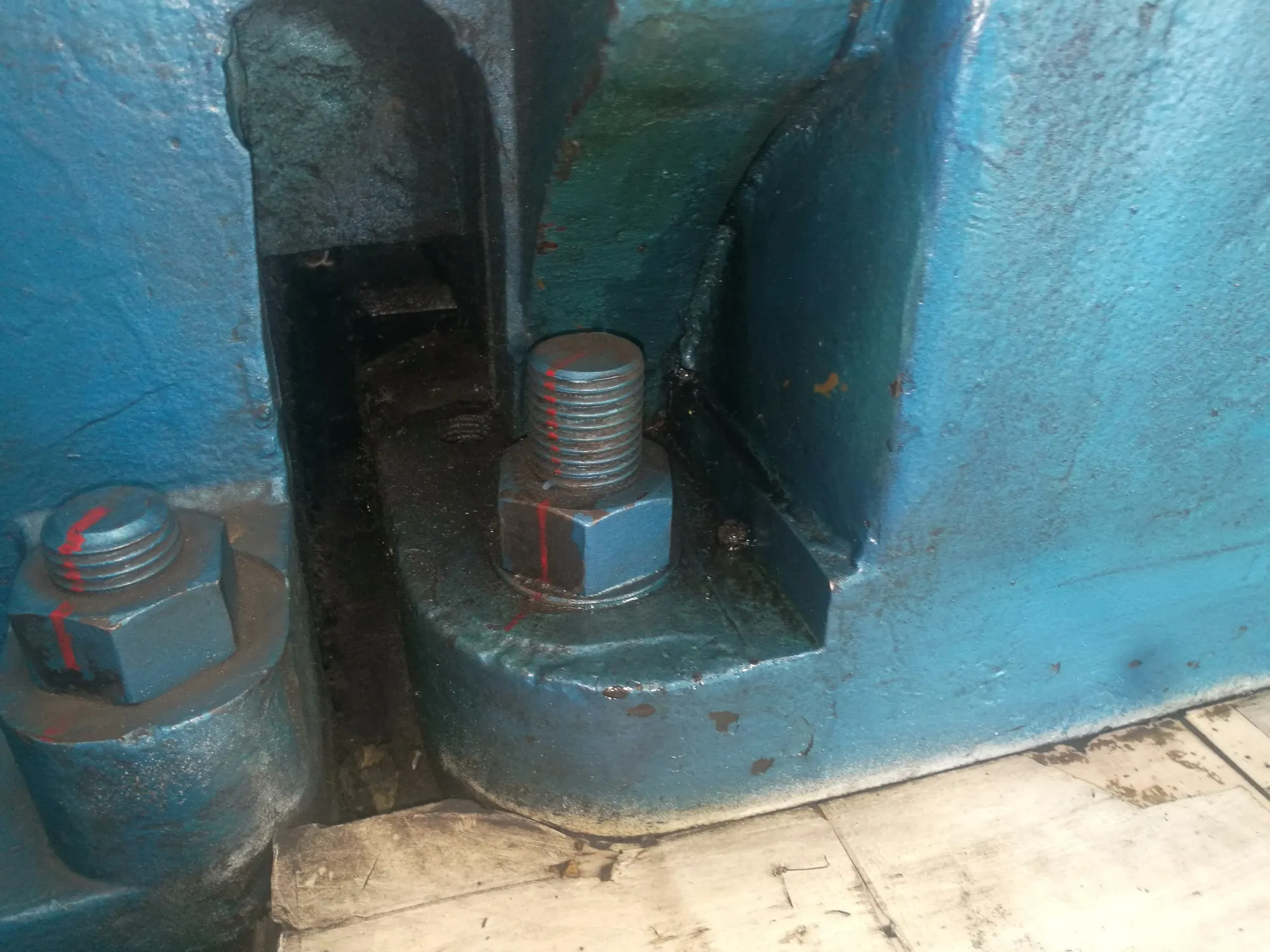

我们机组型号是4M25/198-32  自安装以来机身与中体连接处渗油严重,还有机身拉杆处滴油,在18年想办法进行改善处理方案是:机身螺栓进行紧固,并将机身内部密封胶清理重新打胶,请问哪位专家能告诉下用哪种密封胶较好些,还有怎样去除以前的密封胶和机身里面油质

采用密封胶不是最终目的,而是应该密封面清理干净,然后再螺栓紧固。

一般应该都用密封胶紧急处理一下,但是密封胶性能不一样,可以根据自家设备的工况环境选择以下!

内部密封胶做好或加厚,会不会减少泄露量

紧固是手段,这个工况下,密封胶的选型是处理问题的核心~~~~耐油型+金属填充类型的密封胶应有较好的表现~~~前提:密封面清理干净(用面甚至四氯化碳~~~)

我的意思是不是在中体与机身连接处加密封胶,是在机身内部加密封胶,机身内部油清理干净,整体涂一层密封胶,特别是在连接的缝隙处多加入密封胶,防止机身里的油渗透到外部,方法是否可行?

我厂也出现过类似情况,密封胶效果不大好,后停机处理,换垫,或清理油污后打胶,有油污打胶几乎是浪费时间,耐油的效果也不好,我们进口的国产的都用过,最后选择是停机处理,跟大修没什么区别
