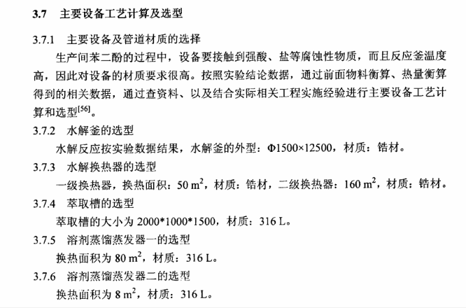

对华东理工大学一硕士《年产5000吨间苯二酚工艺设计》看了大部分,有点始终没弄明白,物料衡算是以kg/h质量流量为基准,热量衡算是在物料衡算基础上进行,设备选型是基于物料衡算、质量衡算,可实际上设备使用时并非时时都在运转属于间歇式、有反应时间、进出料时间,各工序用时不等即每个设备不一定一直在使用,论文里又未给出设备选型的具体计算,实在想不通质量流量怎么算出选用设备的计算容积、换热面积等,请高手、专业设计人员指点一二

你把工艺流程图贴出来比较好,这种工艺的话一般反应釜的话装填率提个70-85,换热器计算看你的进料或者出料时间定的,萃取槽如果也是间歇生产的话计算和反应釜的一样

根据物量衡算,是可以得出混合物的重量/h,乘以停留时间~~~就是物量~~~~除以密度就出体积,再除以0.75就得出釜的计算容积,向上圆整............
根据能量衡算和反应动力,可以根据反应放热/吸热~~~得出条件是加热还是冷循环移除反应热~~~~根据热量等参数选换热器...........
