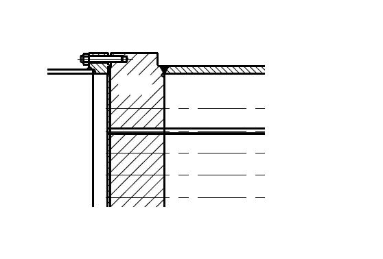

现在在计算一个换热器,请问这种型式的管箱与管板的连接方式在SW6计算时是按照e型还是c型计算?或者其他方式计算,谢谢!

我认为计算管板强度的时候,应该按e型计算;

按照e型

建议尽量采用标准推荐的结构...

应该按照e型的

当然是e型了,法兰与管板一体。只是结构不规范,螺柱应穿过管板。

没什么不规范的,压力比较高的都这种结构  详情 回复 发表于 2018-1-11 09:32

没什么不规范的,压力比较高的都这种结构
