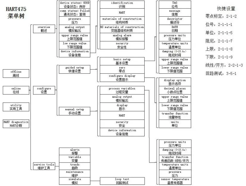

我自己做的一个菜单树,有些翻译不一定准确,希望能帮到您。

在475里有个仿真(sim..)一项,里面列出各种仪表的菜单树。
