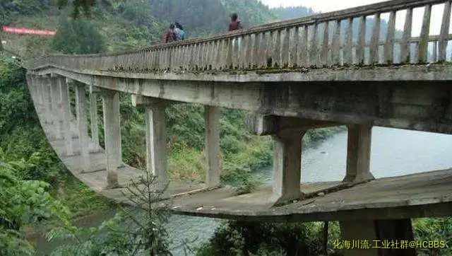

[资源分享] 【海川景点猜猜看】奇怪一个桥!好像造反了!

为啥中间像变形拱起一样啊

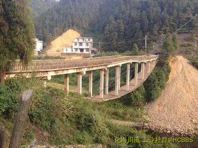

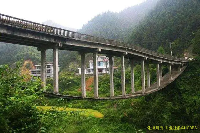

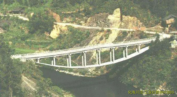

发表于 2018-1-7 13:47:55
被称为世界第一怪桥的洞口淘金桥。
这种奇怪的桥型被称作自锚上承式悬带桥,它在世上极其稀有,叫得上名来的除了哥斯达黎加的里奥-科罗拉多桥外,只有这座洞口淘金桥了。
发表于 2018-1-15 12:46:58
上承式悬带桥的桥面则通过立柱撑在“扁担”的上方。
  洞口淘金桥由混凝土吊板包裹的悬带中,埋藏着48根只有5毫米粗,但是强度极高的预应力钢索。通过预加拉应力的手法,主索悬带的承载力可以被最大限度的利用,钢材的抗拉能力得到了充分的发挥。
  而桥面梁板结构既被用于通车,又作为受压构件平衡拱的水平力,充分发挥了混凝土的抗压能力。中间的主柱排架作为次结构,除了在桥板和悬带之间传力外,还承担了桥梁所受的剪应力,它的存在显著减小了桥梁的跨度,节约了成本。
  整个结构自身锚固平衡,没有一个多余的构件,所有材料也没有一点浪费。
