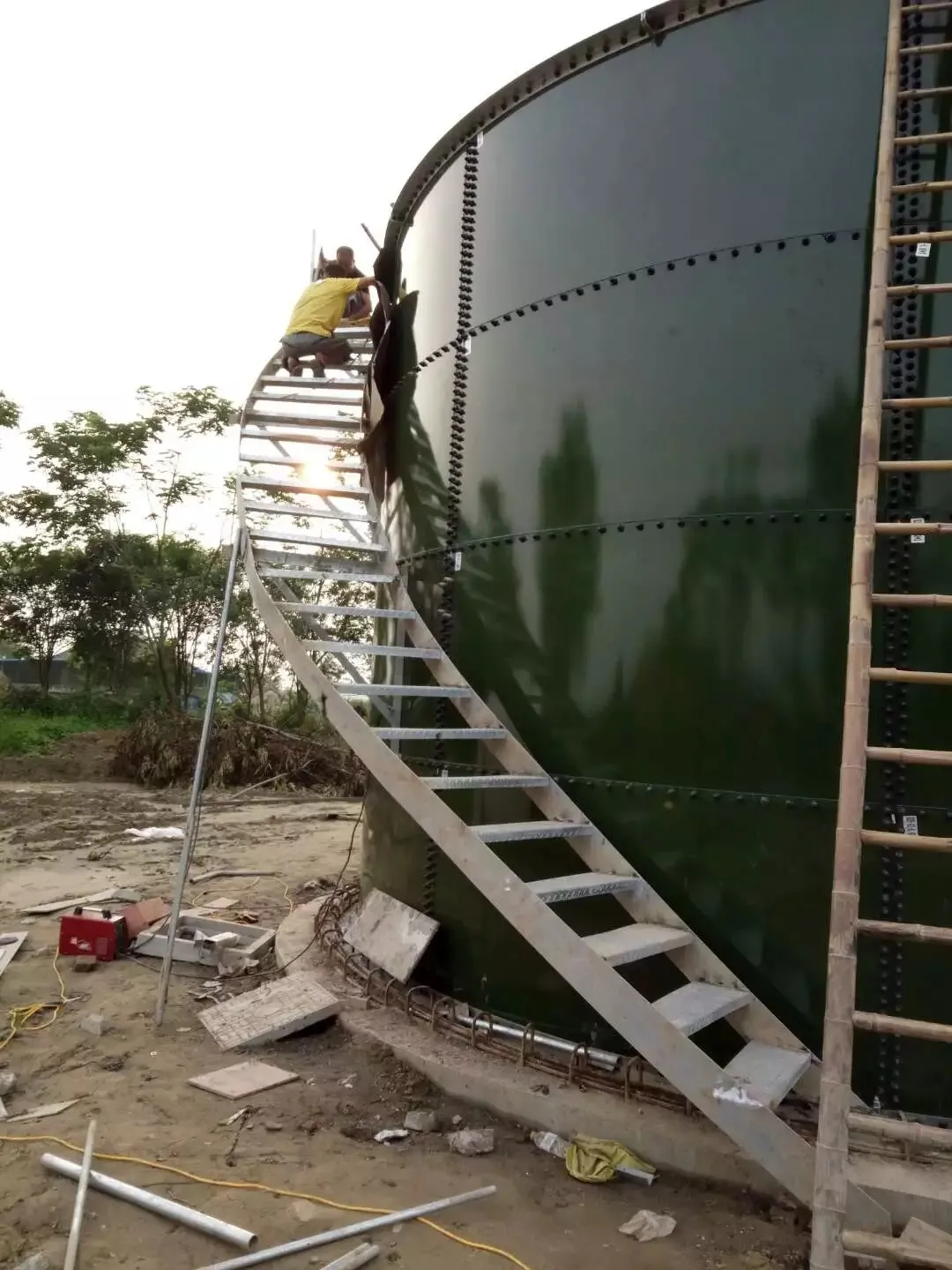

与大家分享一些栓接罐安装图片,供大家学习交流。
发表于 2018-1-4 09:37:24
土建浇筑结构
土建浇筑结构
顶部包边角钢
顶部包边角钢
顶盖加强筋施工
顶盖加强筋施工
顶盖拼装
顶盖拼装
罐体盘梯安装
罐体盘梯安装
样品板
样品板

不渗漏吗?
发表于 2018-1-4 10:04:11
没见过,承装液体不漏?
发表于 2018-1-4 12:56:16
海川工程师(荣誉)  |  头衔:  【略幽默,较阳光】
是装什么的设备?多大容积?能说一说相关参数不?
发表于 2018-1-4 13:17:42
鹏之腾楼主 VIP会员 VIP会员 | 显示全部楼层       最后访问IP河北省
不会渗漏的,安装过程会有专用密封胶进行密封。
发表于 2018-1-4 13:39:36
SDHZZXM 发表于 2018-1-4 12:56
没见过,承装液体不漏?
不会的,专用密封胶进行密封处理
一般用来环保方面的设备,盛装液体。
发表于 2018-1-4 13:40:32
SDHZZXM + 3 积极参与
lucifer08VIP会员 VIP会员 | 显示全部楼层       最后访问IP湖北省
这种结构有什么优点啊?就只不用焊接及检测?
常压吗        什么介质
发表于 2018-1-4 14:07:44
qilupzh 发表于 2018-1-4 14:07
常压吗        什么介质
常压容器,污水或者沼液
发表于 2018-1-4 14:24:01
不用焊接,工厂加工好后到项目上直接拼装,建造速度快,可拆迁循环利用。
发表于 2018-1-4 14:25:19
SDHZZXM + 3 深入讨论

如果是受压容器,能否采用这个结构?
发表于 2018-1-4 16:50:08
kcnkcnVIP会员 VIP会员 | 显示全部楼层       最后访问IP浙江省
qilupzh 发表于 2018-1-4 16:50
如果是受压容器,能否采用这个结构?
采用用用可以,带压基本上不可行

搪玻璃大型储罐?
发表于 2018-1-5 07:40:27
15269377660 发表于 2018-1-5 07:40
搪玻璃大型储罐?
可以根据盛装介质不同采用是搪瓷,防腐刷漆,热喷涂,电泳,聚脲等防腐方式对钢板进行处理。
发表于 2018-1-5 08:33:39
蓝天 + 5 积极参与
这种储罐用在什么装置上 ?
发表于 2018-1-5 08:37:49
连接处用的什么垫片?
