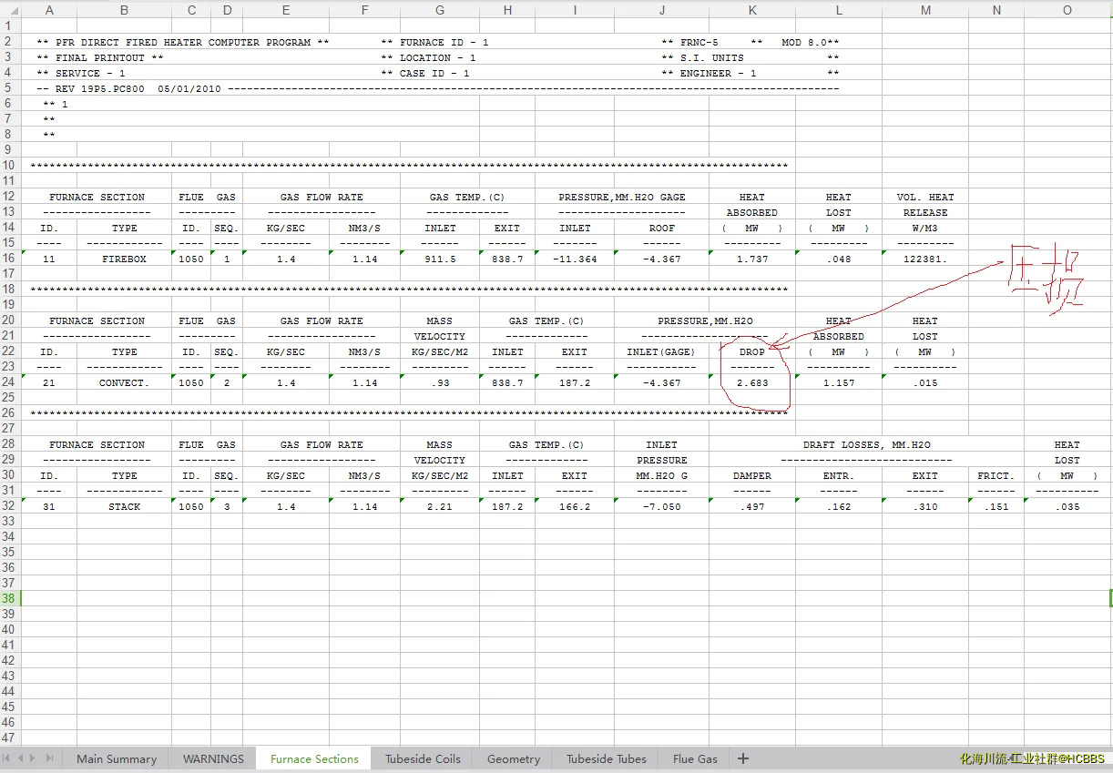

现我模拟一台4MW左右的圆筒炉,我想知道对流段烟气具体的压损是多少,模拟结果中有两处都给出了对流段压损,但是数值却相差很大,这是怎么回事?另外我自己手算了一份对流段压降结果,大约在27Pa左右。哪位大神能解释下我图片中标注的压降具体的含义么?不胜感激! QQ截图20180103163154.webp QQ截图20180103163227.webp

烟气通过对流室盘管的压降为5.4(对流管)+0.4(遮蔽管)=5.8 mm水柱。
烟气上行,烟气在对流室内部的抽力为3.1 mm水柱。
所以对流室的总压降为5.8 - 3.1 = 2.7 mm水柱。这个炉子只有4MW,又是圆筒炉,应该是再生气加热炉之类的。

原来如此,大神就是大神,一针见血,牛逼牛逼,非常感谢非常感谢!但是烟气在对流室内部的抽力是3.1mm水柱是在哪儿看的呢  详情 回复 发表于 2018-3-7 10:34
