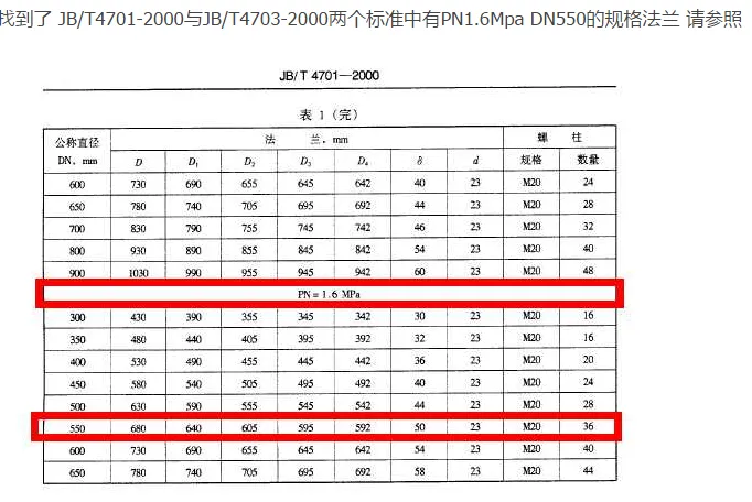

各位好,求教一个问题。
需要连接22英寸(外径559mm)的管子,压力不大,选NP16系列PL法兰,可是法兰的尺寸该怎么确定呢?
标准里只有 PL500  和  PL600啊。求帮助,谢谢

此管子是SH 3405上不推荐使用的管子,如果使用了,你需要使用相应的法兰标准SH 3406

如果管子无法改变 如果真需要用法兰连接 那就定做法兰
选DN600的法兰 其他数据不变 唯一变的是内径变成559+4也就是563

好吧,轮到我出手了~~~~~~~~~~~
发表于 2017-12-27 15:54:55
黉山坡下 + 3 积极参与
帮人帮到底~~~~
发表于 2017-12-27 16:08:21
jb4701-2000.pdf
177.37 KB, 下载次数: 3, 下载积分:财富 -5 财富值
 [预览]
谢谢老师!我这个是NP16的,刚好不在这个范围内。不过开拓了我的视野,仍然感想  详情 回复 发表于 2017-12-27 16:25
5363657楼主 VIP会员 VIP会员 | 显示全部楼层       最后访问IP上海市
发表于 2017-12-27 16:25:23
