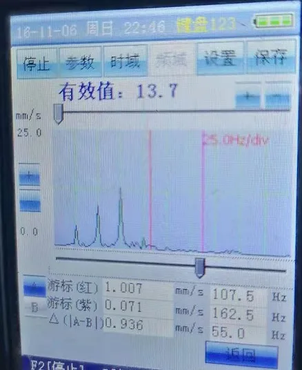

如图,机泵叶轮改造后振动值高,水平振动达到6.8mm/s,测得频谱为149Hz(转速2950,单级悬臂离心泵,分馏塔顶回流泵),垂直振动较低,1.2mm/s左右
请问可能的原因是什么?
改造后电流和出口压力都增加了

叶轮是多少个叶片

2楼是业内人士,问得很PROFESSIONAL~~~刚想同问~~~还想追问下,楼主的叶轮的技改内容?

叶轮是三叶片

处理好了吗,这是叶轮通过频率,叶轮技改的内容是什么?如果压力流量都高了,可能是偏离泵的正常工作曲线所致,可以调整转速、阀门开度试试。
