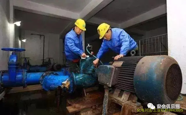

擅自检修带压力的管道
【举例】在管道检修时,有的工人不经批准,在有压力的管道上从事焊接、紧螺丝等工作,这样做容易引发管道的爆裂,发生伤亡事故。
【纠正方法】应讲清楚:不准在有压力的管道上进行任何检修工作。如果确需检修时,必须经企业主管生产技术工作的领导(总工程师)批准,并采取安全可靠的措施。
