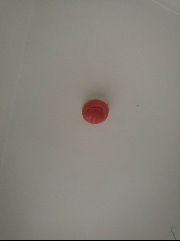

[消防] 大家出去的时候看看身边是不是有这样的笑话
1.5K |5

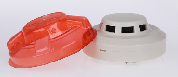

原来这是烟感探测器在出厂时,厂家安装的保护罩。烟感探测器的探头非常敏感,容易受到灰尘等固体颗粒的影响,为了保证在仓储、运输以及安装的过程中不至于吸附灰尘而影响烟感探测器的性能,所以就设计了这么一个红色的保护罩。这个罩子还有一个作用时,当你在烟感探测器附近施工装修时,可以先用罩子将探测器罩上,防止装修时产生的灰尘和木屑等飘进烟感探测器内的烟雾迷宫里面。

探测器保护盖
探测器保护盖
安装验收后的建构筑物顶棚盖有红盖的探测器

确是有这么个情况
发表于 2017-12-9 16:08:04
没看出来哪里有笑点,莫非是使用时没有把罩子拿掉?
发表于 2017-12-9 17:25:32
估计就是罩子没拿下来投用
发表于 2017-12-9 19:37:13
笑点在哪?
发表于 2017-12-10 09:22:56
没有见过
