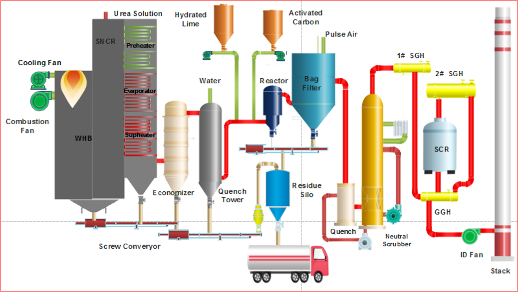

简介--本帖最后由 443929507 于 2017-12-8 15:35 编辑 现在在一家德国企业工作,项目主要集中在危废(废气、废水、废液、固废)焚烧的项目,工作的大部分内容是涉及到余热锅炉的烟气处理:SNCR、SCR、急冷、干法脱硫、湿法脱硫工艺等,故特开一个帖子与各位技术专家讨论讨论相关的技术。下面这个图是给某TDI/MDI企业的一套危废焚烧项目的流程图。欢迎各位交流。-登录查看全文

简介--湿法脱硫和干法脱硫的区别是什么??老师可以讲解下吗?很多问题都可以讨论!!!万分感谢。-登录查看全文

简介--yx5494 发表于 2017-12-8 21:51 湿法脱硫和干法脱硫的区别是什么??老师可以讲解下吗?很多问题都可以讨论!!!万分感谢。 干法不会产生废水,脱硫效率相对湿法低,但是国外的干法工艺能到99.9%。国内一般也就85% ...-登录查看全文

简介--橡胶硫化促进剂 发表于 2017-12-13 16:23 对含硫比较高的烟气如何处理呢? 选择何种工艺,主要还是看排放标准、效率和需求。目前国内危废焚烧方面,业主多倾向于干法,没有废水产生,不需要增加废水处理装置。 ...-登录查看全文

简介--机械鱼人 发表于 2017-12-20 16:21 是二氧化硫吗? 危废焚烧的酸性物质,主要是SO2/SO3/HCL/HF等-登录查看全文
