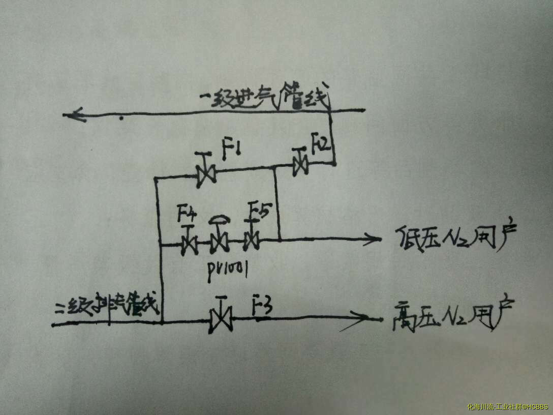

如图PV1001调压阀门为薄膜气关型阀门,流开型,DN25。阀杆震动特别大,阀体震动可以接受,咨询过厂家做不了这么小的笼式套筒阀,从工艺角度可以调整么?F1-F5为手阀F1和F2常关的。

阀前阀后加过支撑,作用不大

peck_pengVIP会员 VIP会员 | 显示全部楼层       最后访问IP江苏省
流量可以接受的话,是不是可以把气动阀前后手阀卡一下?①个也行

支撑是否都起作用?有的部位支撑就是个摆设,离地几厘米了~~~

阀后加一个小缓冲筒试一下。保证用户用气的时候不要产生大的波动。
发表于 2017-12-8 08:03:36
就是阀门前后压差过大造成的;可以稍开旁路阀,关小前手阀;或者在前手阀和控制阀之间加一个限流孔板。

或者换个大薄膜头试一下

如果排除固定和支撑问题,估计应该是:
1、阀前后压差太大
2、流量小于设计值较多,阀门开度小于20%
3、这应该是一个压力自调,阀后压力取压点离调节阀较近,如果后系统有缓冲罐之类可以取在罐上,没有可以离调节阀远一些取压。
如果是前两条的情况,可以将调节阀后手动阀门逐渐关小,直至震动减小到可以接受,且压力调节曲线可以接受。
如果是第三条的情况,估计调节阀会频繁动作,且开度变化较大,震动也会随之变化,如无缓冲罐可用则在阀后官道上增加一段大口径管道(相当于缓冲罐),并在其上取压。

orifice

我觉得应该是阀杆长,做个支撑与阀门抱在一起

比较赞成6楼的做法,好处两个方面:
1、可以减小调节阀前后的压差,对阀门的震动有较大帮助
2、从安全角度来讲,存在调节阀因压力控制的压力远传冻凝等原因造成的控制失效情况,从而造成  高压串低压的情况,加孔板也会使  低压用户  使用方面更安全一些

前后压差大,可否考虑阀前加个减压装置

可以稍开F1,但要确定F2不内漏。或者把F4关一点限一下量

先用前后手阀顶一顶,关小一点搞着,等到大修的时候给前面加限流孔板或者减压阀,如果阀后用气量不大的话,给阀后加储气罐或者用户的入口处加储气罐。总之就是前面提前减压,后面增加滞后。
