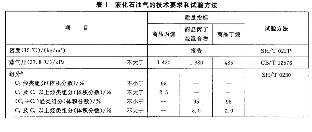

液化气碳三,碳四有要求吗

海川顾问组(海友)  |  头衔:  【石油化工行业】
夏季无所谓,冬季碳三含量高有助于充分气化燃烧

喜欢梧桐VIP会员 VIP会员 | 显示全部楼层       最后访问IP文莱文莱大学
GB 11174-2011液化石油气国家标准中有明确要求
