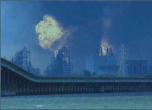

1.   事故简介
2005年10月6日,位于美国德克萨斯州波因特康福特(PointComfort)的Formosa塑胶公司烯烃II装置内,发生碳氢化合物泄漏,随后引发火灾和爆炸事故。当天下午3:05左右,液态丙烯系统上一管式过滤器上的小型排凝阀被一辆叉车牵引的拖车挂住,并被过度拉拽导致排凝阀从管式过滤器上脱离,造成大量液态丙烯泄漏到大气环境中,泄漏的液态丙烯迅速汽化,形成大范围的可燃气云。操作人员立刻开始关停装置操作,并试图隔离泄漏点。他们尝试接近并关闭可以阻止泄漏事件的现场手阀,但是,受到范围不断扩大的可燃气云影响,致使他们必须撤离。同时,控制室操作人员关停了机泵、关闭了控制阀,并将设备内的可燃气体向火炬放空。下午3:07左右,迅速扩散的可燃气云被点燃,发生爆炸(非受限的低速爆燃过程)。爆炸产生的冲击波击倒了数名正从装置撤离的操作人员,现场火灾产生的火焰高达150多米(如图1所示)。事故共造成16名工作人员受伤(其中1人重伤),Formosa塑胶公司烯烃II装置停工5个月。
登录/注册后可看大图
1:事故现场图

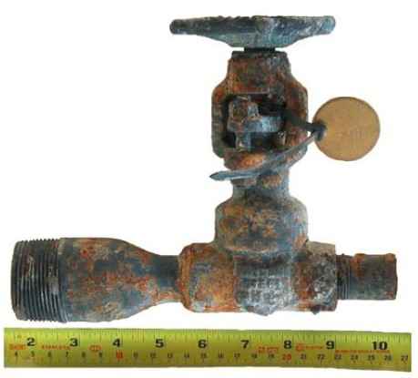

CSB调查组根据现场物理证据、电子数据、监控录像和人员访谈等资料,建立了最可信的烯烃II装置液态丙烯泄漏和火灾事故的失效序列,按照时间顺序,各事件描述如下:
l 在一处管廊下方,1名工作人员驾驶一辆叉车(配有拖车)倒车进入两个管廊支柱之间的空地,试图掉头;
l 当该工作人员驾驶叉车前进时,叉车后面的拖车挂在了丙烯管线系统上一管式过滤器上的突出阀门上;
l 拖车将该阀门及其附属管线从管式过滤器上拉拽下来,形成一个直径约48mm的裂口,如图3所示。
登录/注册后可看大图
3:事故涉及的阀门及管线

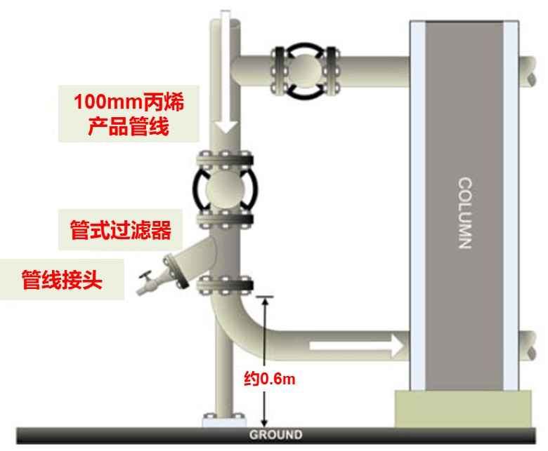

3.2 车辆碰撞保护
此次事故中涉及的丙烯管线位于一处空地处,比较突出,但是没有设置防撞击保护措施,如图4所示。
登录/注册后可看大图
4:事故涉及的管式过滤器、阀门及附属管线示意图
Formosa塑胶公司针对装置内车辆行驶和作业设置了管理方面的防护措施,包括装置区域车辆限速、车辆通行证程序和吊车使用程序等。但是,这些管理措施均没有特别明确装置内可能涉及车辆作业的区域和位置。
该套烯烃II装置的设计图纸上针对车辆行驶设计了专用的进出通道,但是在现场装置区域并没有设置明显的标志。此次事故中车辆发生撞击的区域不是设计指定的专用通道,但是该区域比较宽敞,足以实现车辆轻松通过。

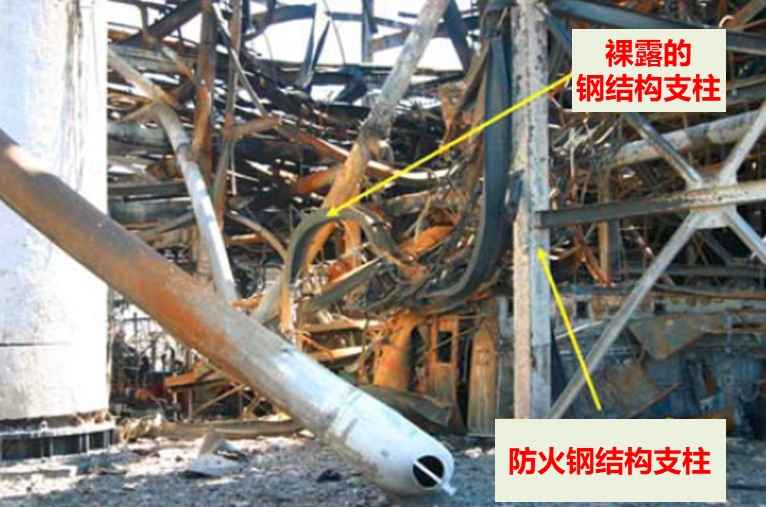

3.3 钢结构防火保护
在火灾持续燃烧过程中,用于支撑泄压阀和应急放空管线的钢结构的一部分发生了坍塌,造成多条管线发生卷曲,很可能堵塞了管线内物料的流通,最终导致关键设备和管线的破裂,释放了更多燃料,加剧了火灾燃烧。
管廊架的4排支柱中的3排均安装了被动防火保护措施(即混凝土覆盖层,位于钢结构表面,用于隔离火灾,降低钢结构失效速率),而用于支撑泄压阀和应急放空管线的支柱没有安装被动防火保护措施,如图5所示。在火灾高温作用下,裸露的钢制支柱发生了弯曲,而具备被动防火保护措施的钢制支柱则仍然保持直立状态,没有发生明显实效。
登录/注册后可看大图
5:事故后钢制支柱状态
1996年,Formosa塑胶公司委托英国M.W. Kellogg公司设计了烯烃II装置,当时烯烃II装置相当于烯烃I装置的复制品,完全一样。而烯烃I装置是Formosa塑胶公司委托Kellogg公司在1988年设计的。烯烃I装置和Kellogg公司在1980年代中期卖给另一家公司的乙烯装置基本一致。美国石油学会标准API2218 “石油和化工处理装置防火规范Fireproofing Practices inPetroleum and Petrochemical Processing Plants”(1988年7月),建议支撑重要管线(例如泄压和火炬管线)的钢制结构应设置防火保护。这个API规范是在Kellogg公司设计烯烃I装置前发布的,但是,Kellogg公司为Formosa塑胶公司提供的设计在后期并没有进行升级,以满足该规范的要求。如果此次事故中涉及的钢制支柱按照API标准设置了防火保护措施,此次事故后果的严重程度很可能要轻的多。

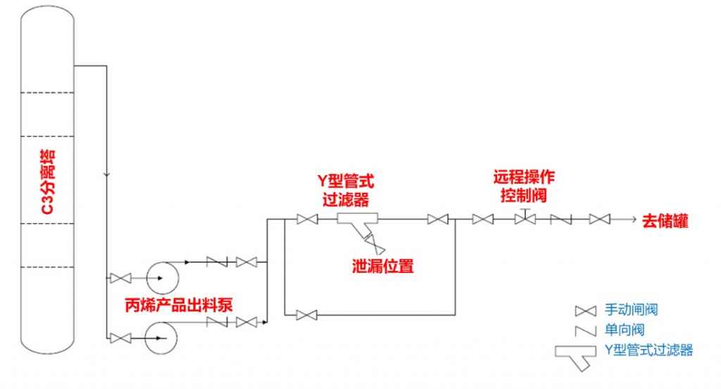

3.4 远程设备隔离
此次事故中泄漏点附近区域的管线及阀门的大概布置情况如图6所示。泄漏点位于C3分离器丙烯产品泵出口管线上的一个手动切断阀和一个远程操作控制阀之间。当位于泄漏位置下游的一个单向阀和远程操作隔离阀阻止了来自产品储罐的丙烯回流时,操作人员已无法靠近那个位于泄漏点上游的现场手阀,不能及时切断来自蒸馏塔的物料。同时,操作人员也无法靠近现场控制站去关停丙烯产品出料泵,他们最终通过位于控制楼内的电动机控制中心关停了丙烯产品出料泵,降低了丙烯产品的泄漏速率。
登录/注册后可看大图
6:丙烯产品流程简图
如果在丙烯产品出料泵上游设置了一个远程控制阀,此次事故很可能会在较短时间内(甚至可能在可燃蒸汽云被点燃之前)就得到控制。另外,如果丙烯产品出料泵可以远程进行控制,泄漏发生后通过远程停泵,丙烯流量则可能很快得到降低,从而降低事故后果的严重程度。

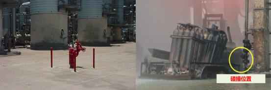

1)车辆碰撞保护
Formosa塑胶公司在进行设备选址分析和PSSR过程中,都考虑到了如何预防设备受到车辆碰撞造成的破坏。PSSR是在烯烃II装置开车前识别潜在安全问题的过程,只关注了如何保护应急设备(例如消防设备)。PSSR小组已证实,应急设备周围安装了防车辆碰撞的保护措施,但是没有考虑特定的工艺设备。
在设备选址分析过程中,风险分析小组讨论了如何发生车辆(例如叉车、吊车、乘用升降机)撞击工艺管线的后果,他们认为:车辆撞击的后果级别为“严重”,而车辆撞击工艺管线的发生频率级别为“很低”(即20年内不会发生),综合风险级别为“低”。因此,风险分析小组认为现有的行政管理措施是足够的,没有推荐额外的车辆碰撞保护措施。
消防设备的物理保护措施与工艺管线及其他设备的行政管理措施之间的对比和区别是很明显的,如图7所示。
登录/注册后可看大图
7:消防设备防碰撞保护和此次事故中车辆撞击位置情况
