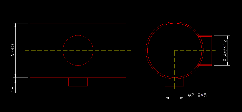

bingo242VIP会员 VIP会员 | 显示全部楼层 |阅读模式       最后访问IP江苏省
设计参数:设计压力3.8MPa,设计温度-100℃,材料S30408如图,筒体上两个接管之间的距离小于两孔直径之和,最先考虑两管联合补强,由于大接管开孔直径大等面积补强不能用,SW6提示大接管用分析法;
请问这两个接管补强怎么算?A、各算各的,大接管分析法,小接管等面积法;B、有限元
求高手帮忙解答,谢谢!!!!

大致算了一下,可以用分析法:

bingo242楼主 VIP会员 VIP会员 | 显示全部楼层       最后访问IP江苏省
SDHZZXM 发表于 2017-12-5 16:13
大致算了一下,可以用分析法:
大小接管分开算,大的分析法小的等面积法是吧?
发表于 2017-12-5 16:36:00
都用分析法  详情 回复 发表于 2017-12-5 16:48

海川工程师(荣誉)  |  头衔:  【略幽默,较阳光】

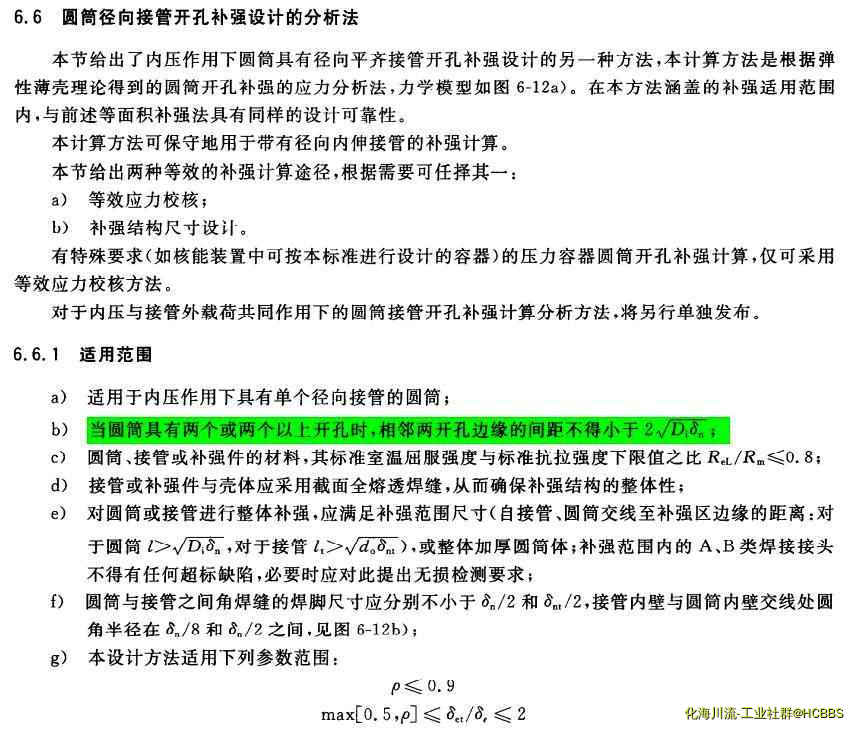

首先要判断等面积法是否满足单个开孔补强的条件,如果不满足则联合补强;
楼主说联合补强计算不合格,要用分析法计算,那么要判断两个开孔边缘的最小距离是否满足6.6条的规定即判断2(Dδ)^0.5与实际放样的数值,如果不满足该条则不能使用分析法。粗略计算2(Dδ)^0.5=215,楼主的两孔边缘最小距离貌似是224左右,所以满足分析法计算的范围要求。
个人认为两个孔均可以按分析法单孔计算。
对于小孔,因不满足单孔等面积法计算要求,可以实际查看计算书,手动更改A1面积,看是否满足补强要求,作为判断依据也可。

qdxfVIP会员 VIP会员 | 显示全部楼层       最后访问IP山东省
大孔分析法,小孔更改补强范围B值即可

puchangrunVIP会员 VIP会员 | 显示全部楼层       最后访问IP四川省
分析法使用范围第一条大家是怎么理解的?
发表于 2018-8-10 11:58:08
弦月_UZHRVIP会员 VIP会员 | 显示全部楼层       最后访问IP江苏省
puchangrun 发表于 2018-8-10 11:58
分析法使用范围第一条大家是怎么理解的?
我是这么理解的当圆筒上只有一个接管受内压且接管必须为径向的情况下可以使用分析法
发表于 2018-8-10 14:28:50
鹰击长空2012VIP会员 VIP会员 | 显示全部楼层       最后访问IP四川省
我的理解是两开孔边缘间距应该是量中径弦长吧?213.2小于215,不满足分析法第一条要求哦
应该是圆筒径向圆周上只有一个接管吧?
发表于 2018-8-14 16:11:01
大直径接管开孔补强主要是要考虑弯曲应力的问题,因此采用分析法,小接管孔边弯曲应力可以忽略,因此可以采用等面积法,并修改B值,使得补强范围不重合即可。还可以采用局部应力分析的方法,采用许用应力评判。这样是不需要SAD资质的。
