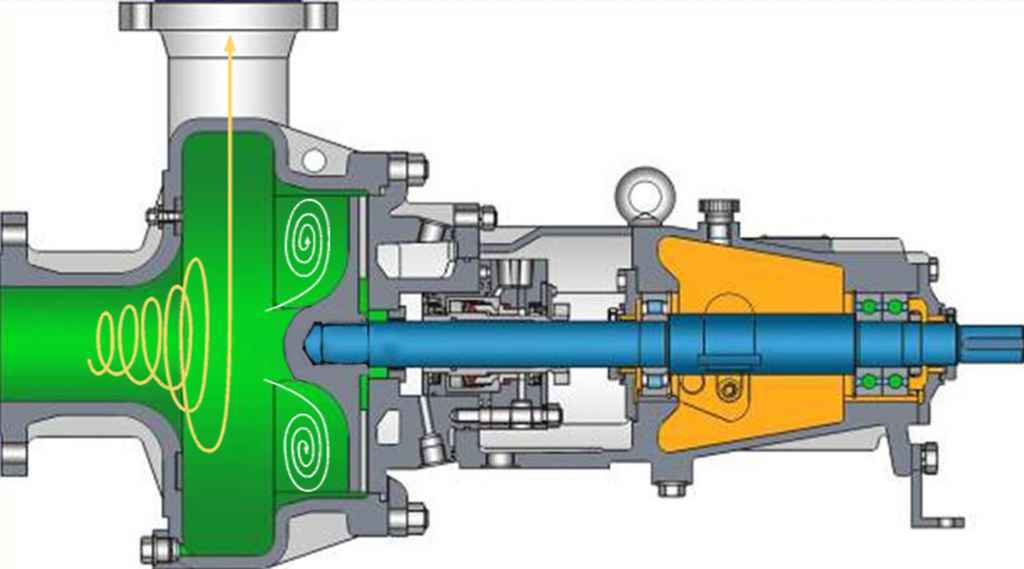

一偶然机会,接触到漩流泵,说不破坏被输送介质,在网上搜索相关内容,聊聊无几,百度的百科和文库里面有几篇介绍,没有图片,不是很了解,有哪位大侠有旋流泵的资料共享一下,或者用过的朋友介绍一下优缺点,使用维护情况!
谢谢

旋流泵,低剪切,只有15%的介质会与叶轮接触

这种泵的资料不是很多
低剪切旋流式设计
只有15%的介质接触叶轮
适合输送大尺寸固体颗粒的介质
轴承形式分重型和轻型,重型采用双列角接触球轴承,能承受双向的轴向力
