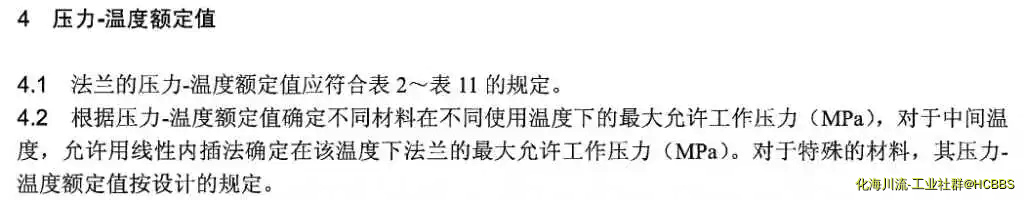

钢制管法兰用材料最大许用工作压力的选取是依据材料组别而进行的,请问各位川友,当管法兰采用材料组别中没有的材料时(如双相不锈钢:S22053),其最大许用工作压力该如何判别?

hg20592里面没有这种材料的话这个本身就算非标的了,就不能用20592里面的表格判断了

JBT 74-2015 钢制管路法兰 技术条件

这个问题当前页碰到了,不过可以查询asme 标准,上面有你需要的数据 折算回欧标就可以 美标的话就适合了
