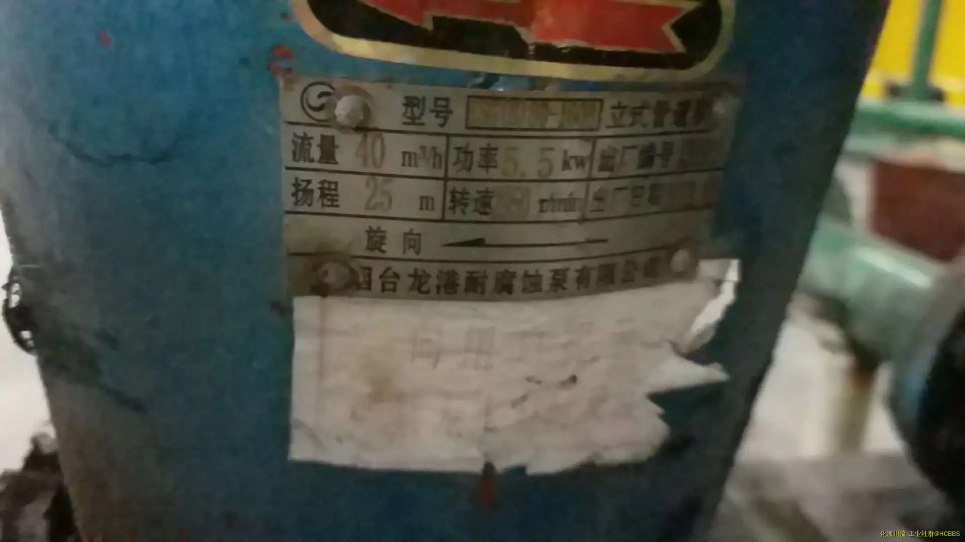

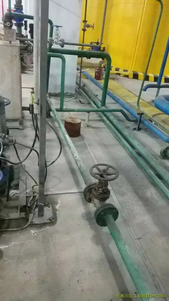

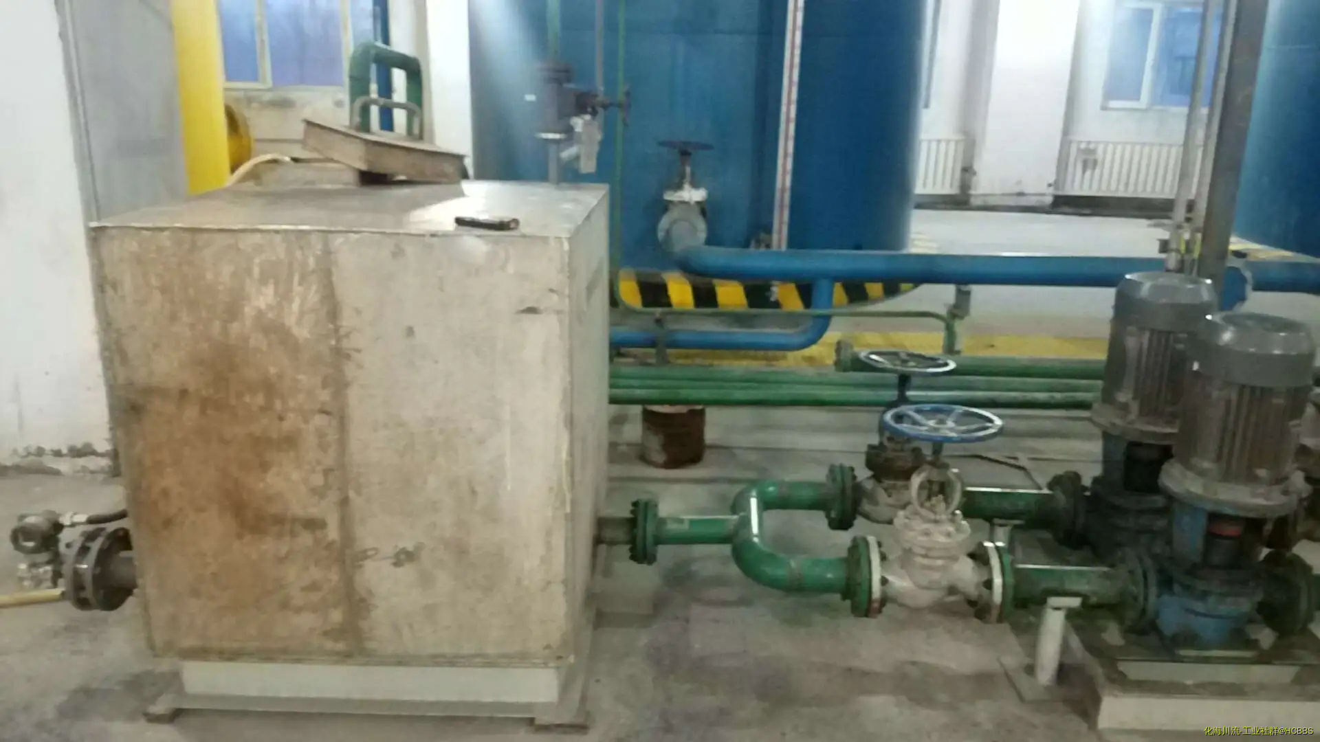

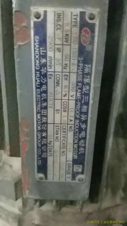

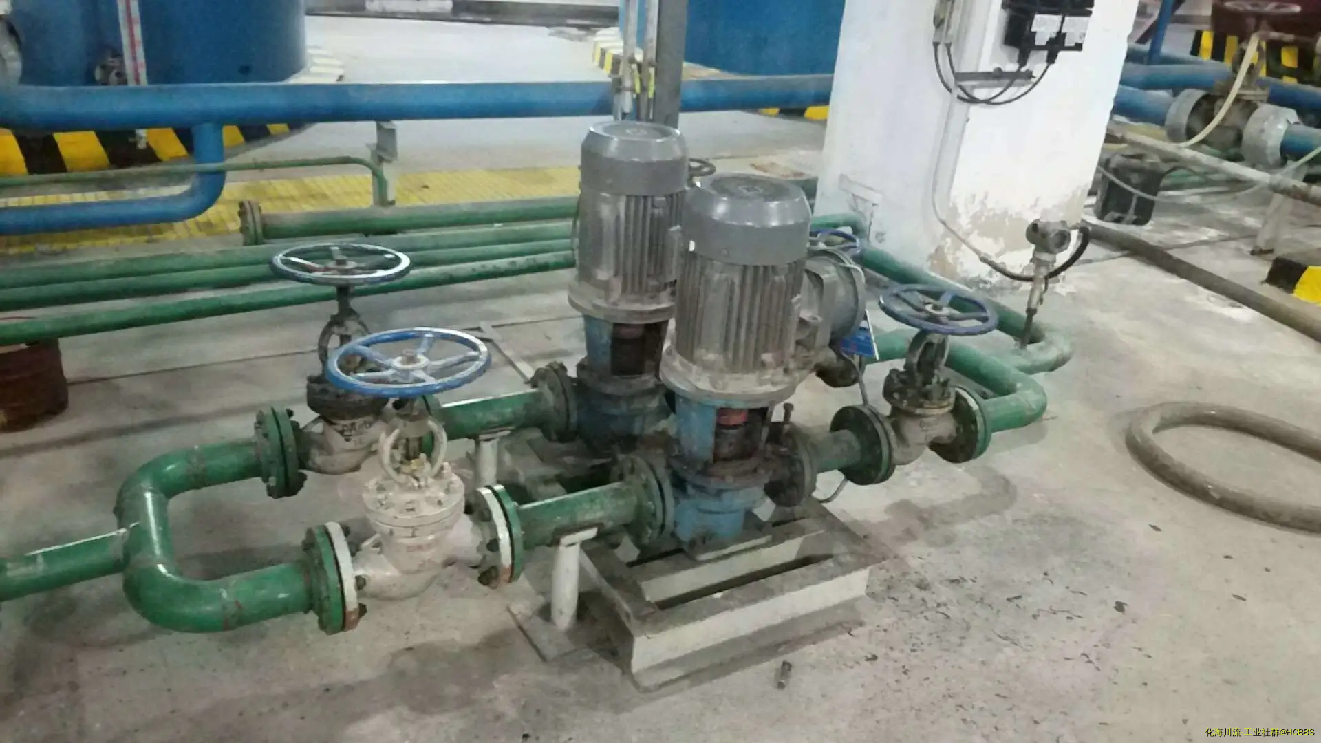

机封水泵跳了,当初给的答复是轴承卡死,盘不动。之后倒备泵,谁知运行不到一天,这个备泵也跳了??帮分下什么原因?非常感谢。
现场疑惑,供大家参考:图片和电机大小都发图片了,出口压力0.09mpa,电流平常都是6.9左右,不超额定。

停下来盘车自如,建议你换个功率大的电机。

扬程25m,出口压力0.09mpa,咱能把压力表装在出口阀前吗?流量有流量计吗?泵的实际流量不知道多少,泵如果大流量运行功率照样超

这个泵有年头了,应该是电机轴承不行了。

这个泵不叫“机封泵”吧?应该叫“管道泵”吧?建议将泵解体检查,整个解体工作量不是很大。重点在轴承、机械密封上,尤其是止推机械。哦,还要检查一下电气方面测电缆绝缘、过电流保护设定值等。

经常这样的话建议关关出口阀试试,压力变送器的最好装在阀前。

有没有检查下前面的水箱,会不会有堵了,泵入口应该设计一个过滤器的吧。要是没有的话就应该检查轴承,
