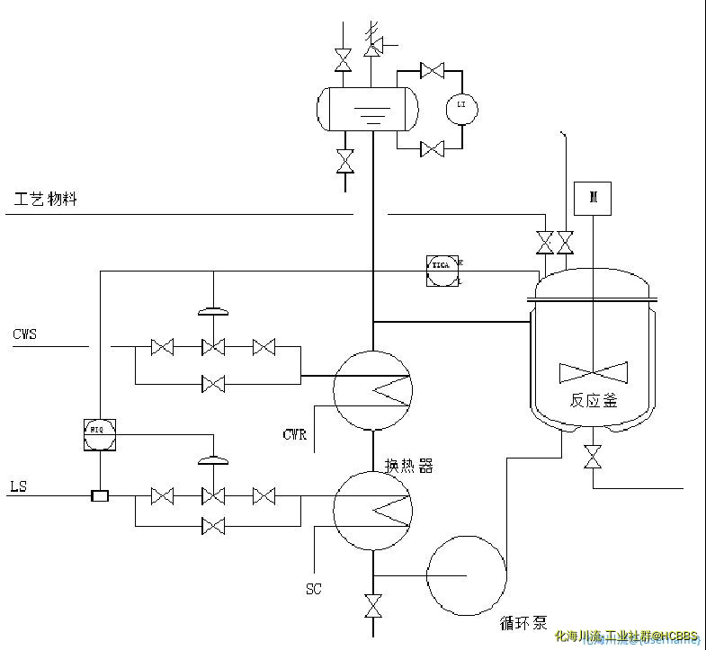

一个温度信号,两个蒸汽调节阀(同样动作),两个冷却水进水调节阀(同样动作),升到某个温度两个蒸汽调节阀完全关闭,两个冷却水阀门开始打开,可以做分程控制吗?还有两个疏水切断阀和冷却水回水切断阀也要用到这个温度信号。

一般这种情况是反应釜控制,需要釜温和夹套温度串级控制。至于分程是一个大阀门一个小阀门,为了控制更精确

两个蒸汽阀和两个冷却水阀有调节过程吗?工艺控制的过程说详细一点好分析。

当然可以做分程控制了,至于切断阀,做成和调节阀联锁就可以了

比如投入物料升温到130度 保温一个小时,再加入物料升温到180度,保温一个小时。

可以做。正常反应过程中,温度测量传感器控制蒸汽阀与冷却水阀开关与开度实现温度调节与控制,极端情况下,以温度测量仪表的高低限联锁信号控制疏水与回水阀进行连锁动作。猜测这是双夹套或分段式夹套反应釜的温控回路。但一般情况下疏水与回水切断应该由另一个温度测量传感器控制以保证安全。如果有加氢工艺或危险性高,还需要再增加温度传感器以满足SIS系统的要求。个人意见

我刚做了三分钟,看到你的消息,就发出来了。你可以参考这个做。
