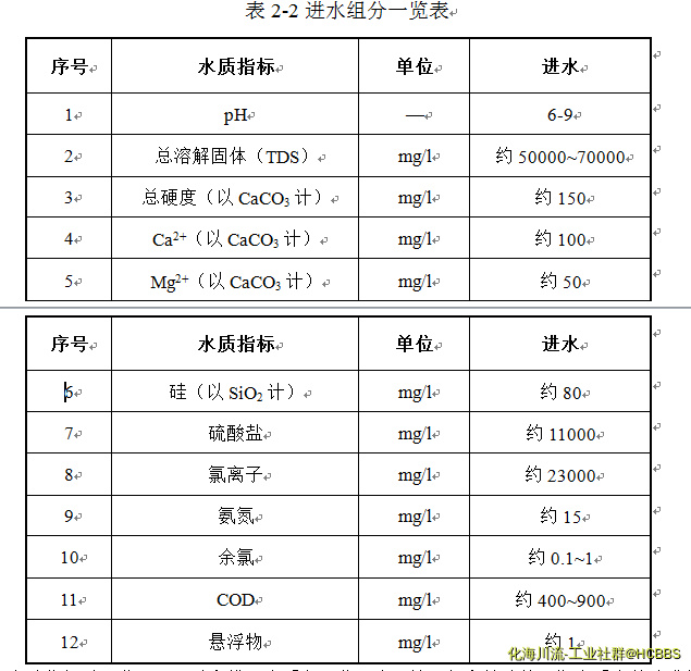

刚毕业参加工作,领导让写安全专篇,有一个工作同事说含盐废水(主要含氯化钙、硫酸镁、二氧化硅等)算危险化学品,因为含盐废水对人体有腐蚀性,但是在危险化学品目录中没有看到相关的,想请教下各位,安全专篇中含盐废水到底算不算危险化学品呢?谢谢各位了!

不算,含盐废水不属于危化,但若经过蒸发结晶装置后,产生的含重金属杂盐,则属于危废。

现在蒸发结晶后的盐分类后就不属于危废,而且可以出售吧?

杂盐分质后可以作为工业原料出售。
